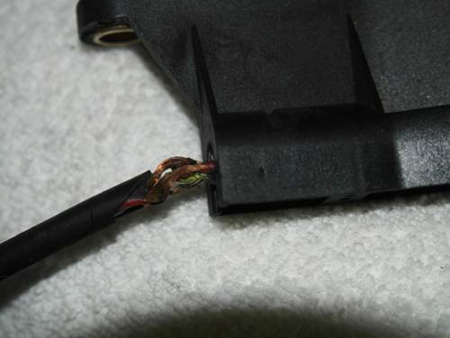

Hallo liebe Experten,
Derzeit habe ich an meinem Opel Astra G Coupé (F07) 1.8, 116PS Motor: X18XE1 / Bj: 2000
folgendes Problem bzw. folgende Frage:
Vorgeschichte: auf dem Weg von der Arbeit nach Hause, kam mal ein kurzes Ruckeln und darauf ging die MKL an.
Im Stand damals (Ampel usw.) bis nach Hause musste ich ordentlich Gas dazu nehmen, damit er an bleibt beim Anfahren.
Zu Hause fiel mir dann auf, dass ein rotes Kabel lose hängt an dem Verbindungsstück zum Luftmassenmesser. (siehe Bild)
Als Ursache habe ich den LMM ausgemacht und (sorry ich weiß man soll es nicht tun) ein 24€ LMM als Ersatz gekauft.
Nach dem Einbau des 24€ LMM war die Leuchte immer noch an & der Wagen immer noch kurz vorm ausgehen + MKL an.
Danach bin ich mit meinem Vater erst auf die Idee gekommen das Rote lose hängende Kabel (Bild anbei) in dem gelben Stück zu befestigen.
Soweit ich mich erinnerte war es nämlich damals schon da dran.
MKL blieb immer noch an..
Also spaßeshalber mal den alten LMM reingebaut und den 24€ LMM rausgenommen und siehe da.. er ging wieder.. also lag es wohl nur am dem roten Kabel, was sich während der Fahrt wohl von dem Gelben Stück gelöst hatte.
Dies ist mittlerweile schon 8 Monate her und er lief seither ohne Probleme.
Aufgrund des Problems damals habe ich mein Wagen 3 Tage stehen lassen und mir (und wieder: ich weiß, das ist nicht gern gesehen hier) den ,,Chinakracher'' bestellt.
Dieser Zeigt mir seit dem Problem damals - bis heute, obwohl er mit dem alten LMM ja wieder läuft, den Fehler Luftmassenmesser - Spannung zu niedrig. (Bild ebenfalls anbei)
Nun habe ich folgende 2 Fragen:
1) Meint Ihr ich soll mir lieber mal ein ordentlichen LMM neu kaufen?
Und falls ja, welche Marken könnt Ihr mir empfehlen?
Folgende Probleme habe ich, welche in meiner Hoffnung evtl. mit dem Fehlercode zusammen Hängen und sich beheben könnten:
- oftmals Ruckeln beim Rollen lassen im 1,2 und 3. Gang.
- Ab und zu zieht er mal besser, dann mal schlechter.
- Sobald der Motor laut Temperatur Anzeige Warm ist, habe ich oft das Problem, dass er beim Anfahren & und im Stand (Ampel usw.) oder Rückwärtsfahren (Einparken) einen Starken Drehzahleinbruch bzw Drehzahlschwankungen hat und Ruckelt.
Schwer zu beschreiben: sobald ich z.B. den Rückwärtsgang dann beispielsweise zum Parken einlege merke ich an der leichten Vibration schon, dass die Drehzahl sehr niedrig ist und man hat ständig das Gefühl er würgt gleich ab wenn man nicht mehr Gas gibt als üblich.
2) Hat jemand Ahnung von der Kabelverbindung? Ich glaube normal ist das nicht mit dem Roten Kabel am LMM? Kann man das Kabel komplett neu Kaufen und neu verlegen?
Wozu ist überhaupt das Gelbe Stück, in welches bei mir das Rote Kabel geht?
Ihr könnt ja gerne mal bei euch schauen, ob ihr ein Kabel in dem Gelben Stück drin habt.
Leider habe ich nicht viel Ahnung von der Verkabelung, deshalb hoffe ich, mir kann hier jemand weiterhelfen.
Lieben Gruß!

Hier wurde die Feldabhilfe 2033 durchgeführt.....bitte mal Google bemühen.
Massefehler der Simtec 70 Steuergeräte
Motor X18XE1 - Motoraussetzer, Fehlercode P0100 und/oder P0110 wird
gesetzt
http://www.motor-talk.de/.../Attachment.html?attachmentId=695116
Gruß Thomas

Da hat jemand ganz ordentlich rum gemurkst!
Das Rote Kabel ist natürlich nicht original!
Der gelbe Anschluß auf Masse auch nicht!
Weiß nicht wo hier jemand am LMM Stecker eine Leitung auf Masse gelegt hat; aber der hat wohl mehr Ahnung als ich was im Motorsteuergerät auf diese Leitung gelegt wird!
Original gehen 4 Leitungen zum und vom LMM!
Einmal Zündspannung auf das Schwarze Kabel! Die drei Anderen zum M.-Steuergerät ( Kabelfarbe Grau; Gelb und dann noch Grün/Weiß)!
Also mach mal die Gummitülle wo das Kabel rein geht ab, und schau wo die rote Zusatzleitung angeklemmt ist!
Evtl. hat dein M.-Steuergerät einen Fehler, welcher durch diese Zusatzmasse vertuscht wurde!
es gab mal eine Abhandlung über Probleme mit der Masseverbindung zwischen LMM und Motorsteuergerät. Da wurde dann dazu geraten, dem LMM eine neue Masseverkabelung anzutun. Und meiner Meinung nach wurde genau das hier durchgeführt. Könnte also so seine Richtigkeit haben, wenn es denn ein Problem mit der Masseverbindung des LMM gab.
Gruß Dirk

Hallo
gesetzt
Gruß Thomas

Hey Leute,
kurzes Update:
Habe mir in der Bucht einen gebrauchten Siemens LMM gekauft.
Angeschlossen, Fehlerspeicher gelöscht.
Seit dem kam der Fehler Luftmassenmesser Spannung zu niedrig nicht mehr.
Dafür aber ein anderes Problem.
Mit dem neuen LMM nimmt mein Auto gefühlt weniger Gas an.
Wenn er ein paar Stunden stand und ich losfahre nimmt er zum teil die ersten 1-2km im 1. und 2. Gang kaum Gas an und Ruckelt extrem.
Das ganze macht mir so viel Angst, dass ich nun wieder den alten Einbauen werde.
Muss man einen neuen anderen LMM erst ,,anlernen''? Steuergerät zurücksetzten oder so?
Langsam nervt mich dieses Thema :-(
ja die Lernwerte sollten zurückgesetzt werden
