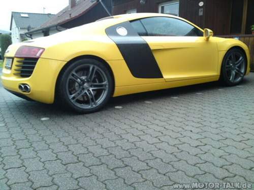

bin seit gestern abend erst hier im Forum angemeldet. Komme aus Bochum und fahre einen (noch) silbernen R8 V8, der demnächst mattschwarz foliert wird.
Ich suche dringend andere Felgen, die dann optisch besser zu dem matten Auto passen, sollten allerdings in 19" bleiben, da ich meine "normale" Reifengrösse behalten möchte.
Ich habe mal ein paar Bilder angehängt von Felgen, die optisch infrage kommen würden, aber wohl nur in 20" erhältlich sind oder aber noch keine ABE für den R8 haben.
Hat jemand einen Tip oder kann mir weiterhelfen ?

Hab mir heut noch diese hier besorgt.
Sieht sicher ein bissl besser aus bei meiner Farb-Kombination.
Und die Titanfelgen sind super leicht.
