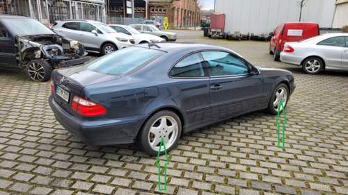

Nachdem der Frühstücksclub am letzten Wochenende
pausieren mußte, gab es heute gleich mehrere Highlights.
Anderas kam mit dem W126/420 SEL vorbei (Bild gelber Pfeil);
seinen Hund (Bild roter Pfeil) und meine neuen CLK-Schuhe
(Bilder, grüne Pfeile) hatte er auch gleich mit dabei... 😎
Nach "nur" fünf Jahren immer wiederkehrender,
kleiner Nadelspitzen meiner guten/besten Kumpel:
("Der mike hat Schmalspurschluffen an der Hinterachse"😉
hat ...Anderas mich nun endlich erlöst:
Mischbereifung (225/245) auf AMG Styling I Felgen...

Nach (nur) 5 Tagen mit Anderas' ex-Felgen ist mein (subjektiver) Eindruck
ein durchaus Positiver.
Um meine "Beobachtungen" ein wenig zu relativieren hier mal die Veränderungen:
Der Geradeauslauf war bisher schon OK (225/225) ist jetzt aber merkbar Unauffälliger.
Die Lenkkräfte haben sich leicht erhöht (LD vorne 2,3 bar/hinten 2,5 bar).
Bei Nässe erscheint das gelbe Dreieck im KI jetzt wesentlich später... 😛 😁
Die Reifen (Falken) sind im Übrigen gebraucht, (danke Andreas) haben jedoch noch
jede Menge Profiltiefe und sind keineswegs schlechter als meine 6 Mon. alten Fulda. 😎
Wahrscheinlich werde ich jetzt zu hören bekommen,
dass es eigentlich genau andersherum laufen sollte... 😮
Ich, bin mit dem Ergebnis aber sehr Happy und...
werde auf dem Weg zum nächsten Frühstück
ausprobieren ...wie es sich jenseits der 220Km/h anfühlt. 😎
Grüße, mike. 🙂
Musste jetzt lange grübeln... Styling1 und Styling 3.... dachte immer, ich hätte Styling 3 drauf, ist dann aber wohl Styling1...
Aber Mike, mit 2,3 vorne und 2,5 hinten werden sich deine Reifen wohl auf den Aussenschultern abfahren, sofern du nicht fährst wie ein Großvater....
Leichti
Moin,
ist die Reifen- und Felgenkombination in der COC nicht auf Bridgestone, Conti und/oder Michelin begrenzt?
Vielleicht gibt es ja auch eine ABE für die AMG-Felgen mit Falkenbereifung?
Hannes
"sofern du nicht fährst wie ein Großvater"....
Hi Stephan,
vom Alter könnte ich auch (Ur)Großvater sein, aaaber
die 2,3 bar vorne 7,5 J sind für mich der beste Kompromiss
im Bezug auf das Lenkverhalten & den Komfort.
Ansonsten könnt' ich ja auch einen 3er BMW fahren... 😉
Auf den Verschleiß ist dabei ge***issen. 😛
Ob die 2.5 bar hinten 8,5 J noch mehr brauchen, müßtest
vielleicht du mir sagen, könntest mich eh mal wieder anrufen.
liebe Grüße, mike. 🙂
@dreyer-bande schrieb am 20. März 2024 um 22:22:17 Uhr:
Moin,
Hannes
Die Papiere für alle möglichen Mercedes und AMG Felgen für den 208er kann man sich herunterladen. (hab nur grad den Link nicht parat)
Da gibt es keine Reifenbindung, kannst sogar Linglong fahren.
Leichti
Reifenbindungen sind nicht mehr gültig sofern ich weiß. Styling 1 konnte ich ohne Probleme auf meinem W202 mit Kumho eintragen. Felge baugleich zum 208 da A170... Teilenummer für alle 3 Baureihen gültig sind.
Stephan: "Die Papiere für alle möglichen Mercedes und AMG Felgen für
den 208er kann man sich herunterladen. Da gibt es keine Reifenbindung.
Johannes: "Felge baugleich zum 208 da A170 Teilenummer für alle 3 Baureihen gültig sind".
Kann man auch den Auszügen der jeweiligen Dokumente (Bilder unten) entnehmen...
Das Gutachten ist Datiert vom 06.09.2001... 🙄
Mittlerweile haben die meisten Prüforganisationen aber
auch Freigaben für anderer Reifenhersteller im System. 😎
Interessant ist noch die max. Achslast < 1180Kg,
in meinem Fahrzg. Schein sind da 1040 Kg angegeben... 🙂
Gruß, mike. 😎
1
2
3
Moin,
und wie sind dann die Auflagen und Hinweise zur Zulassung auf Seite 2 (z.B. R1)
mit den Erläuterungen auf Seite 4 zu deuten.
Hier sind z.B. die Reifenmarken Bridgestone, Continental, Dunlop, Michelin und Pirelli incl. Reifentyp genannt.
Leider fehlt auf dem Foto der Bereich: Anmerkungen.
Hannes
Ich meine gehört zu haben das die Reifenmarkenbindung schon länger nicht mehr besteht. Hier geht es u.U. um die Unbedenklichkeit des Herstellers in Bezug auf's ESP/ABS wegen der Mischbereifung?
Ich war ja zuletzt mit <dem> Reifensatz bei der HU, dazu gab es aber keine Anmerkungen.
