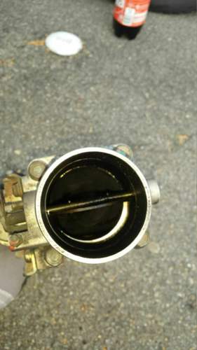

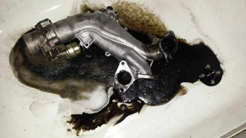

Hallo!!
Sorry aber das ist das blödeste was ich jetzt über dieses Auto gelesen habe.
Ich fahre das Auto (y30dt) seit 5 Jahre nach einer Reparatur der Hochdruckpumpe.
Ich muss jedesmal mit dem Kopf schütteln wenn gewisse Dieselfahrer 2 taktöl in den Tank beimischen. Auch ich habs getan und bereue es!!
Wisst ihr was das Resultat vom beimischen des Zweitaktöl war???
Nach 40000km war mein gesammtes Ansaugsystem und Agr-Ventil extrem verusst und der motor hatte Erstickungsgefahr und hatte die fehlermeldung im speicher das mein AGR Ventil ein fehler hat. Im leerlauf hat der motor geruckelt und konnte dann nur noch 120 fahren. ich bin regelmäßig damit gefahren und mit der Zeit hat das auto gewaltig gerußt. Ich kipp das zeug nie wieder in den Tank. Vorallem zweitaktöl ist dicker als Diesel und die Fließeigenschaften sind geringer. Das ist absoluter Schwachsinn was jeder im Netz schreibt wie das zweitaktöl im Treibstofftank gelobt wird. JA ES SCHMIERT DIE PUMPE JA aber der Rest der Bauteile werden verkoken und verharzen. NUR WEITER SO. Nach dem bei mir die Ansaugbrücke komplett verußt war habe ich alles selber abgebaut (mit agr ventil) und alles selber gereinigt. Habe dazu backofenreiniger benutzt. nach der reinigung hat das auto wieder gewaltig gezogen und hatte dann kein rußausstoß mehr. Ich fahre übrigens mit Chip (DTE Systems 211PS mit TUV) und pipercross sportluftfilter. Ganz im gegenteil für das auto sind langstrecken im Teillastbetrieb absolutes nogo, daher die ganzen Ablagerungen. Ich fahre jedentag 25km bis zur Arbeit auf landstrasse im teillastbetrieb und ca. 80km/h. Zweitaktöl wird bei dem auto gut verbrant aber es hinterlässt jede menge rückstände. daher kommt das rußen. Ich wechsel seitdem die pumpe kaputt gegangen ist 3 mal im Jahr den dieselfilter und der ist jedesmal wegen dem zweitaktöl sehr sehr schwarz. Wenn also zweitaktöl so gelobt wird, warum haben dann keine deutschen Ölhersteller wie liqui Moly, Protec usw. kein Zweitaktöl hergestellt auf dem es extra drauf steht das es für dieselfahrzeuge gut geeignet ist? das ist alles schmarrn. Also nach dem ich diese erfahrungen mit dem zweitaktöl gemacht habe fahre ich grundsätzlich richtige dieseladditive. Die sind genauso flüssig wie diesel im gegensatz zu dem zweitaktöl. Sie reinigen auch die ventile, und den brennraum sowie auch das gesammte kraftstoffsystem und schmiert auch die pumpe. vorallem merk ich es beim beschleunigen das sich da was tut. ich kaufe bei ebay immer 6 x 1 liter Dosen im angebot für 55,70 Liqui Moly 5160 - SPEED DIESEL ZUSATZ (reicht für 8 vollbetankungen, pro Tankfüllung 1,16€)

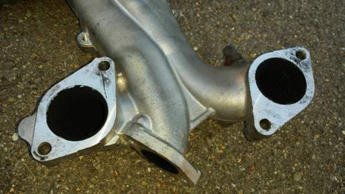

Also ich bin mit teilsynthetisches Alpine Zweitaktöl gefahren und habe immer 200ml eingefüllt, es war gelblich. Ob nur Diesel oder mit Zweitaktöl, ich konnte vom Motorgeräusch nichts unterscheiden aber bei den Dieselzusatzstoffen schon. Beim Zweitaktöl läuft er irgendwie dicker und bei dem Dieselzusatz dreht er schneller hoch. Ich hab auch keine besseren Fahreigenschaften beim Zweitaktöl bemerkt. Aber beim Dieselzusatz schon! Ich hab die Motorabdeckung drauf und den Unterbodenschutz ebenso. Mir ist aufgefallen bei heissen Sommertagen läuft der Ventilator nach wenn man das Auto abstellt. Bei allen anderen Jahreszeiten ist das nicht der Fall. Wie gesagt ich mach eine Motorspülung bevor ich Ölwechsel mach und bei neuen Öl einfüllen kommt Cerratec mit rein. Allerdings mach ich den Ölwechsel viel früher als vorgegeben. Hier könnt ihr selber sehen als ich meine Saugbrücke Zerlegt und gereinigt habe, genauso wie das AGR Ventil. Also ihr könnt mir erzählen was ihr wollt aber Zweitaktöl ist und bleibt ein Motoröl und es ist nix für den Dieseltank.

mh, also die Verkokung ist ja quasi harmlos im Gegensatz zu dem was ich bis jetzt so gesehen habe, da war dann völlig Unabhängig von Zweitaktöl oder nicht die Ansaugbrücke, AGR-Ventil und Drosselklappe quasi bis zur Hälfte vom Querschnitt reduziert.
Beispiel: www.motor-talk.de/.../...lappe-p1125-21-und-p0638-04-t3677691.html?...
Das Alpine Öl sagt mir nichts, generell sollte man aber zu einem Asche armen Öl greifen.
Die guten Zweitaktöle verbrennen quasi sauberer als der Diesel, können also keine Mehrbelastung vom Kat und DPF hervorrufen oder die Verbrennung negativ beeinflussen.
Will dich bestimmt nicht bekehren, das soll jeder so machen wie er will und die Einstellung der andere (egal welcher Seite) akzeptieren.

Dass die Ansaugbrücke so verrust, ist normal! Schuld ist das AGR!
ABER: Billiges oder schlechtes 2takt Öl kann auch mehr Rußen!

Das mit dem mehr Rußen stimmt einfach nicht, der Ruß im Ansaugkanal kommt vom AGR egal ob mit 2 takt Öl oder mit. Und das Dieselzusatz Zeug reinigt nicht wirklich! Die Adaptive die da drin sind, hat eh jeder Diesel an der Tanke mit drin. 🙂 Einzige das wirklich hilft ist AGR zu machen, ist aber nicht legal! 2 takt Öl kommt bei uns nicht zum reinigen rein, sondern damit die Pumpe nicht kaputt geht.
