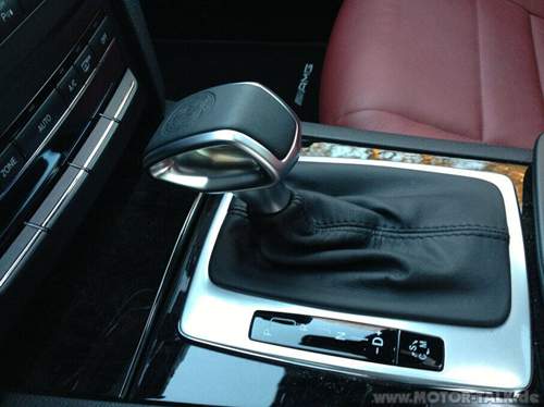

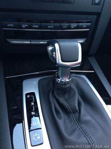

In einem Bilderthread hat ein User den AMG- Automatikwählhebel (Schaltknauf )
verbaut. Ich finde die Sache optisch recht ansprechend und könnte mir vorstellen,
diesen auch bei mir zu montieren. Für mich interessant somit, wo bekommt man
das Teil am Besten her, was muss man rechnen und vor allem, wie sieht es mit der
Montage aus..?? Passt das 1:1 ? Ich möchte eigentlich gerade bei solchen Teilen
keine Aktionen mit Feile etc......🙄😉
Es wäre super, wenn jemand, der sich auskennt, hier mal Stellung nehmen könnte.
Vielen Dank im Voraus und Grüße
R.Weber

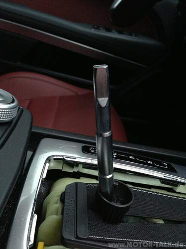

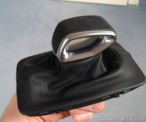

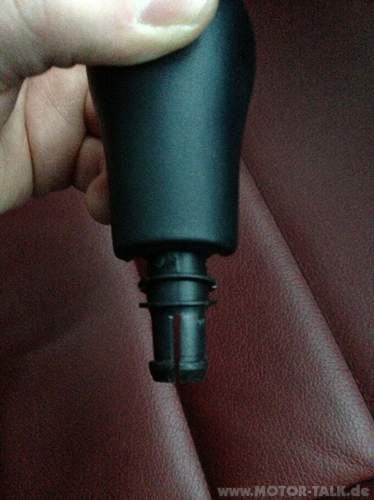

Hallo, so der Schaltknauf ist da, jedoch wie vermutet und "Dino" hat es ja auch schon geschrieben nicht Plug and Play passend. Hab das ganz mal schnell angeschaut und abgebaut.
So wie es aussieht muss die Stange wirklich bearbeitet werden, "Dino" hatte mal was von einer anderen Stange geschrieben. Kannst du uns da sagen was da genau eingebaut wurde. bzw welche ?
Ich muss mir da nun jetzt auch mal paar gedanken machen ob es das Wert ist oder was man da Basteln könntedas dr Schaltknauf auch möglichst Tief sitzt.
Was mir schonmal nicht so gut gefällt ist das dass Leder oben zum Knauf sehr weit ausgeschnitten ist und der AMG Knauf recht klein ist da wird man später abdrücke im Leder vom alten Knauf sehen, da der "Chomring" nicht weiter benutzt werden kann.

Maaan Niggerson.. Da hätt ich dich aber kreativer eingeschätzt 🙁 😁
Kürz die Stange, flach das gekürzte Ende auf Maß ab bis es in den neuen Knauf passt, vllt. muß/ kann man's mit ner Wurmschraube arretieren, nimm den Manschettenrahmen und geh zu nem guten (!) Autosattler der Dir in deiner roten Lederfarbe aus Nappaleder ne neue Manschette passend in Höhe und oberen Drm. mit genügend Schaltweg macht, vllt. hat er noch ne gute Idee (aus Erfahrung?) was den Chromring betrifft, und gut is 😁

Und ich habe ja nicht gesagt das ich nicht basteln will,
ich hab ja gesagt ich muss mir gedanken machen 😉
Aber dazu brauch ich etwas Zeit.
Ich hab mir nur mal auf die schnelle überlegt wenn man den unteren Teil im Leder "verstecken" würde.
wie gefällt euch das?
Ganz schlecht finde ich es nicht aufjedenfall besser als Ganz weit oben:

Zu stumpig, bisschen Stift und Übergang braucht's m.M.n, und wenn's nur in Länge des Chromrings wäre.

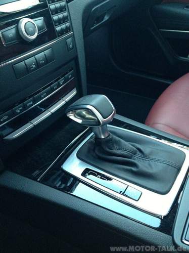

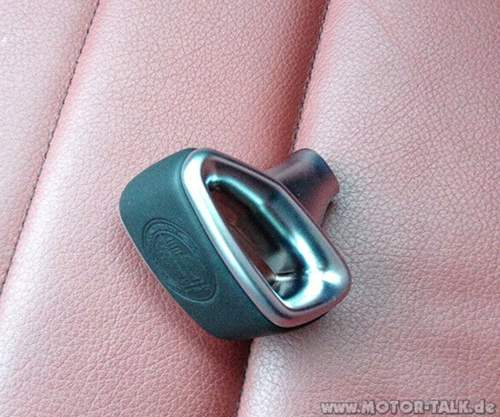

So es gibt neuigkeiten, hab den Schaltknauf gerade mal probe gesteckt, nachdem ich am WE etwas gebastelt habe und mir ein Teil gedreht habe das ich dann in den Knauf eingepresst habe.
Jetzt musste leider nurnoch die Stange im Auto gekürzt werden!
Jetzt bin ich am schauen wie ich das noch mit dem Leder anstelle, ich habe nur zum gucken mal den Chromring vom alten Knauf abgemacht und unter den AMG Knaufgesteckt und paar Bilder gemacht auch wenn dieser Größer ist finde ich es optisch nicht ganz schlecht den müsste man dann noch etwas zurecht schnitzen 😉
Was findet ihr besser mit oder ohne ?
oder auf der Arbeit was Drehen und Hochglanz polieren bzw schwarz folieren...
Zweite Frage: soll ich den Knauf noch etwas nach unten versetzen ? ( ich könnte noch etwas tiefer mit dem Knauf aber dann wird er aber auch leider immer schräger in Stellung P und D 🙁 )

Sieht richtig gut aus!
Ohne Chromring finde ich es besser...und die Länge ist auch ok so...
