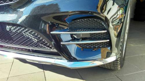

Ich habe mir aber zum Grill bei Kunzmann noch die AMG Lufteinlässe und AMG Türpins mitbestellt.
Ich Habe mal bei den Lufteinlässen geschaut, aber da kommt man nirgends so richtig ran. Ist es möglich die selber zu wechseln und wenn ja kann mir einer beschreiben wie?
Genau wie die Türpins. Habe kurz mit der Zange am alten Pin gedreht aber da hat sich nichts gelöst. Will durch die Drehung nicht kaputt machen.
Würde mich über Hilfe freuen.
Danke

@Yosh77 schrieb am 25. Juli 2017 um 19:15:59 Uhr:
Ok, die Türpins habe ich gewechselt. Das war kein Problem.
Nun fehlen mir nun noch die Lufgitter links und rechts
Wie wäre es mit diesen? (siehe Bild)
Img-20170227-134335600-hdr
Die Blenden sind von außen fast unmöglich zu demontieren, ich wollte nichts kaputt machen und bin von innen ran.
D.h. 2 Spreiznieten im Radkasten raus und 3 von unten. Dann kannst du die Radkastenverkleidung im Bereich hinter den Blenden zur Seite drücken und die Blende von innen an den Laschen nach vorne raus drücken. Die Position der Haltelaschen siehst du an den neuen Blenden.
Unten beginnen, dann die beiden Stege. Wenn du die Blende mal von vorne fassen kannst, dann einfach mit einem Ruck nach vorne ziehen.
Stecker Parkpiepser ab und Piepser umbauen. Einbau in umgekehrter Reihenfolge geht ruckzuck ;-)

Das hört sich gut an, komme ich so von unten ran oder brauche ich ne Hebebühne oder ähnliches?
ohne Bühne, der Wagen ist hoch genug ;-)
einfach jeweils die Räder entsprechend einschlagen, damit du genug Platz hast im Radkasten beim Arbeiten

Hey Vmike vielen Dank für die Beschreibung. Alles nun fertig. Danke dafür
