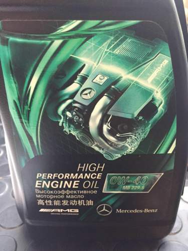

War heute beim MB vertretung hier in NL fur einige dinge an mein ML63 AMG, habe es da gebraucht gekauft.
Habe gefragt welche motoröl sie bei vorbesitzer bei letzte service beim ML deren da gemacht ist eingeworfen haben, dachte es wäre Mobil new life 0W40...
NEIN die benutzen in AMG modelle NUR AMG hochleistungsmotoröl 0W40, preis ist .....ein erstaunliche 34 E pro liter..
Das heist das bei mein ML bei nächste ölwechsel wenn da gemacht uber 300 E öl reingeht ........wirklich??
Unter der haube ist ein kleber von Mobil One, ich nehme an von ein vorheriges werkstatt besuch vorbesitzer im vergangenheit oder kleber war vielleicht neu d'rin von MB??
(bei mein vorherige Cayenne Turbo war auch so ein Mobil kleber unter die haube)
Mobil One new life 0W40 ist einfach durch ebay oder so fur etwa 10 E pro liter zu bekommen
AMG öl ist aber nicht zu finden, offensichtlich nur durch MB werkstatt zu bekommen..
Was denkt ihr, hat der AMG öl wirklich sinn oder ist es nur flüssiges gold fur der werkstatt.
Was ist der preis von diese AMG 0W40 öl in DE??

Motoröl...? Die größte Lachnummer und gleichzeitig der größte Betrug in diesem Geschäft.
So lange man Markenöl mit entsprechender Herstellerfreigabe kauft, ist und bleibt alles in trockenen Tüchern. Das Ganze kostet dann je nach Gebindegröße zwischen 4 und 7 Euro den Liter, aber keine 34... Pustekuchen... 😉
Hab ja als Unternehmensberater vollstes Verständnis dafür, dass die Werkstatt auch einen entsprechenden Preisaufschlag kalkulieren muss, aber bei Gebindegrößen um die 300 bis 500 Liter und Literpreisen von 2 bis 2,40 Euro im Einkauf, sind mal eben schlappe 1500% Aufschlag (+/-) schon ne Hausnummer.

Ok was ich jetzt garnicht mehr blicke: habe grad meine alten Serviceberichte angeschaut. Da wurde überall 5w40 genutzt. Wieso sagt mir der Meistwr jetzt aber ich soll 0w40 holen?
AMG war schon immer das Mobil1 0W-40 nach 229.5 das Beste.
Fülle es ein und Gut ist.
Wie kommst du jetzt eigentlich auf das 229.6? Wer hat da gesagt.
Als das FZ gebaut wurde, gab es noch gar kein 229.6

Wenn Du einen M276 hat, dann ist das doch ein stinknormaler 3,0 oder 3,5 Liter Motor und hat mit AMG gar nichts zu tun.
Woher beziehst Du die Aussage, das es 0W-40 sein soll ?
Da kannst Du jedes Öl einfüllen, das auf einem der beiden genannten Blätter steht und das muss auch kein Mobil 1 sein. Für die normalen Motoren nehme ich immer das 5W-40 von Addinol.
Nachtrag: Habe gerade gesehen, dass der Motor im E43 auch M276 heißt. Ich würde aber trotzdem das 0W-40 nehmen. Anscheinend hat AMG die Anforderungen reduziert oder Mobil 1 zahlt nicht mehr für die Empfehlung.
Ich fahre mit meinem ML63 w164 das Ravenol RCS Öl 5w40. Ist für den Motor sehr zu empfehlen!

Ist so nicht richtig!
Es sind gerade bei billigen Ölen auch Stoffe drin die eben nicht gut sind. Z.B Schwefel, ...
Die Freigaben sind nur zu Werbezwecken. Die Vorgaben die hier von MB gemacht werden erreicht eigentlich jedes Öl was hier erhältlich ist. Aber der Hersteller kann damit Werbung machen und sein Öl wird häufiger verkauft. MB lässt sich das gut bezahlen so eine Freigabe zu erteilen.
