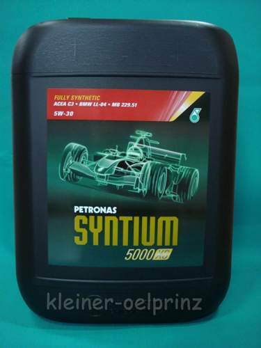

Habe noch etwas rundgesucht und fand Petronas öl, leider falsche viscosität, denn 5W30, das etikett schaut sich aber erstaumnlich gleich an wie bei der AMG öl flasche. Der kostet auf ebay nur 82 E fur 20 L, ist also nur 4,10 E pro liter..
Petronas
@RSEVO schrieb am 19. Februar 2016 um 21:28:08 Uhr:
schau mal hier:
da ist das Petronas wie auch das Fuchs mit drauf, beide in 0W40
Das ist ja fremd,
Es gibt Petronas Syntium 7000 0W40 mit freigabe MB 229.1 und es gibt Petronas Syntium 7000 0W40 mit freigabe MB 229.5
