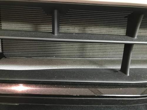

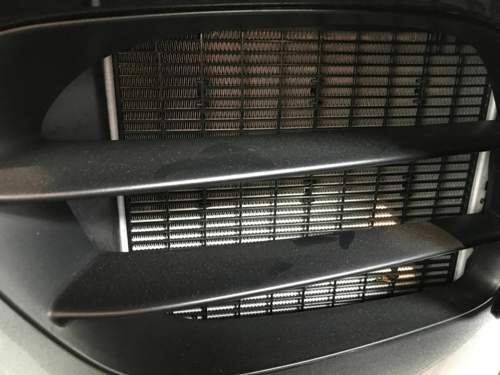

Hallo GLC-Fahrer,
ich lese ich schon einige Zeit mit, ich selber fahre seit April einen GLC 63S. Seit
Montag steht das Auto in der Werkstatt. Nachdem ich am Montag zwei Mal
Anhalten musste, weil mein Hinterachsdifferential zu heiß wurde,
gab ich den Wagen zu Mercedes.
Das Problem war ein Steinschlag im Kühler für Getriebe und Hinterachsdifferential.
Das System ist eine Niederdruckwasser-Kühlung. Das System wird nicht überwacht.
Es kann zu Hitzeproblemen im Getriebe und Hinterachsdifferential kommen
(Je nach Tempo), ohne den eigentlichen Fehler zu verraten.
Grundsätzlich ist dieses noch kein Mercedes Problem und die Kulanz für die
gut 1.300,- € (Brutto) wurden abgelehnt. Jetzt kommt aber das große ABER:
Es gibt eine Nachrüstung mit einem Kunststoffgitter vor dem Kühler (Sitz unten
in der Schütze in einer der beiden großen Öffnungen).
Diese Nachrüstung für 5,- € Materialkosten habe ich jetzt bekommen, damit
das Risiko minimiert wird.
Die ersten Serienmodell mit Gitter vor den noch größeren Öffnungen waren die GT Modelle.
Mal sehen was das Kundencenter sagt, weil bei diesem werde ich mich jetzt beschweren.

Grundsätzlich ist es ein äußerer Einfluss. Ein Stein der auf den Kühler knallt, ist
eigentlich Pech.
Das Mercedes selber ablehnt, hat den Beigeschmack das es eine Nachrüstung gibt.
Beim E63s in der Ausstellung ist ein Gitter angebracht, zum Schutz der Röhrchen
mit der Kühlflüssigkeit. Beim GT in der Ausstellung nicht. Beim GLC 63S Coupé
nicht.
Mein GLC63S hat jetzt auch dieses Gitter. Es ist der Kühler der in der Mitte
sitzt und bis zur Hälfte vor dem Motorkühler sitzt. Im unter Teil habe ich
jetzt den 5,- € Schutz.
Es ist wir immer bei den Autoherstellern, es gibt ein Problem, so lange es nur wenige
wissen rüsten wir nur im Notfall nach. Das passt nicht zu einem 125.000,- € Auto
E63s-mit-gitter
Glc63s-noch-ohne-gitter
