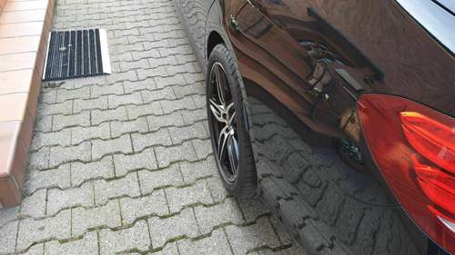

Hier mal ein paar Bilder.
Sorry ist leider nicht sauber

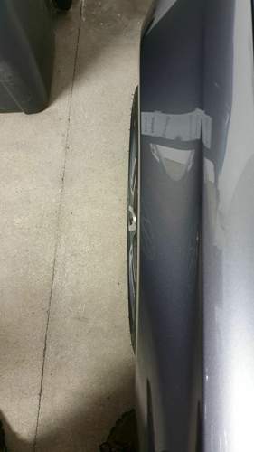

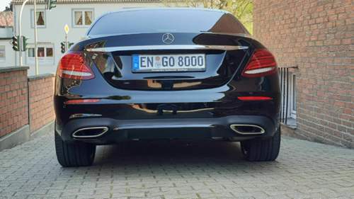

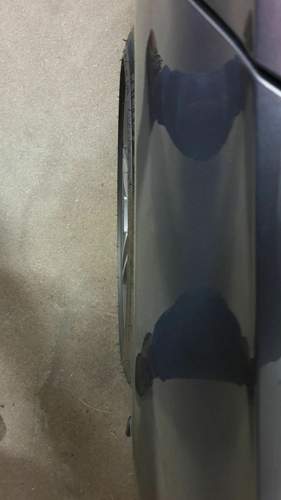

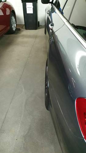

hier sind ein paar Bilder von meinem S213 Typ R1ES.
Ich habe die gleichen AMG-Felgen wie der TE, also 8Jx19 ET 43 vorne und 9Jx19 ET 49 hinten.
Gekauft habe ich die Spurverbreiterungen von H&R bei MMM Automotive GmbH in Bochum.
Dort waren sie vorrätig. Man kann sie sich schicken lassen oder auch selbst abholen. Ein Paket enthält
2 Distanzscheiben a 13 mm, 8 Schrauben, 2 Schlossschrauben, 1 Spezialnuss und ein ABE bzw. Gutachten.
Die 13 mm Scheiben habe ich gewählt weil mir das optisch vollkommen ausreicht. Außerdem sind sie
eintragungsfrei wenn man sie als Komplettpaket mit Befestigungsmaterial und ABE kauft. 15 mm Scheiben
sind nur dann eintragungsfrei wenn man hinten 9Jx19 ET 53 hat. Zwei Pakete habe ich gekauft, also für
vorne und hinten. Neben der guten Optik gefällt mir auch, dass man beim Einparken die Reifen deutlich
besser in der Spiegelkamera oder im abgesenkten rechten Außenspiegel sieht. 😁
