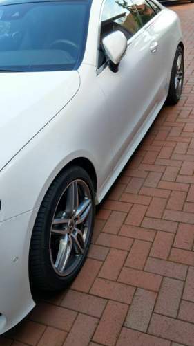

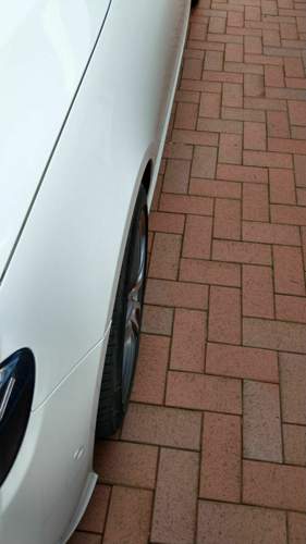

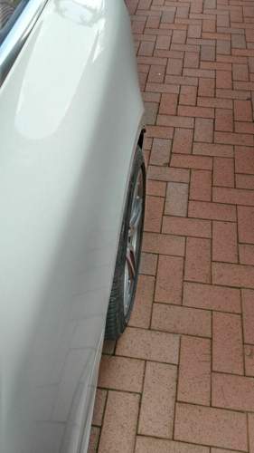

Hier mal ein paar Bilder.
Sorry ist leider nicht sauber
Sieht leicht überstehend aus oder täuscht das durch den Blickwinkel? Hatte es etwas dezenter erwartet .
Ne, die stehen nicht über. Das macht der Blickwinkel.
Vielleicht sieht man das hier besser.
Ok so sieht das schon ganz anders aus , gefällt mir
