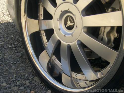

AMG Felgen Original oder Replica ?
Mercedes SL R230
Hallo
ich hab letzte Woche meine Felgen aufbereiten lassen und der Felge / Reifenhändler meinte
Das seinen aber nur billige Replica Felgen er rate mir neue zu kaufen (denke wohl am besten von Ihm)🙄
das lies mir keine Ruhe und ich habe heute morgen einfach mal eine demontiert
Auf der Innenseite steht nun
Not OME
MB1
Also ich dokumentiere das so aber also orginal MB Felgen ??
weiß das jemand genaueres ??
Uhii also nach längerem googlen hat di leider keine Teilenummer und scheint in Italien gefertigt zu sein
Dsc00652-large
Dsc00654-large
Dsc00658-large
+2

Hallo xxx.
"Not OEM" heisst doch ganz klar "NICHT Original"
Ohne Herstellerkennzeichen, ohne KBA Nummer und ohne eingetragenes Gutachten ist die Betriebserlaubnis halt erloschen.
TÜV und Versicherungsschutz gibts es dann natürlich auch nicht.
Sind aber zumindest prima um das Fz. im Winter einzulagern.
Grüße, Frank

hallo steffel,
glasklar replika. ansonsten hättest du die mb/amg teilenr. eingeprägt.
aber auch die art der datenprägung spricht ganz klar für replika.
in wie weit das wirklich schlimm ist, muss dann jeder selbst entscheiden.....aber hast du nicht eh 20 zöller aus dem zubehör?

Wie meine Vorredner schon schrieben: Ganz klar eine Faelschung. Und die mit dem nachgebildeten AMG-Emblem sind dabei noch die schlimmsten, da sie ja ganz offensichtlich aus keiner legalen Quelle kommen koennen (sonst haette MB da schneller ein Schloss an der Tuer, als die "Aber-da-steht-doch-nur-AMC!!" sagen koennen).
Die mit Emblem kommen meist aus Fernost und werden vorrangig in den USA verkauft (wo man es mit der Zulassung von Felgen extrem lasch nimmt). Die aus Italien sind meist Repliken am "Rande der Legalitaet", d.h., dass sie dem AMG-Design im Wesentlichen entsprechen, aber auf das Logo verzichten. "Mille Miglia" ist so ein italienischer Felgenhersteller, der gern mal einen Radsatz Fast-Original-AMG-Felgen herstellt. Auch Porsche-Turbo-Designfelgen gibt's aus besagtem Hause.
M.M.n. sollten man (besonders bei leistungsstarken Autos) die Finger von Nachbauten/Repliken/Faelschungen lassen. Sonst passiert schnell mal das hier .
