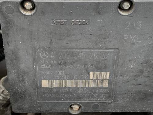

Das Auto ist ein c32 Kombi aus 2003 mit 225.000Km, den ich seit 2003 fahre. Nun macht er erhebliche Probleme beim Lenken (Schwergängigkeit nach dem Starten ist es wie ohne Servo). Wenn der Motor warm wird, wird es leichter. Er hat eine Parameterlenkung.
Reparaturversuche:
1. Es wurde die Servo und das Öl überprüft. Alles ok.
2. Danach wurde ein neues Parameterventil eingebaut, aber der Fehler war immer noch da, also wurde dann das alte Ventil wieder eingebaut.
3. Laut Werkstatt könnte das EPS Steuergerät (Foto) der Übeltäter sein. Könnte sein, aber muss nicht meinte die Werkstatt.
Ist das Problem bekannt? Welche Reihenfolge der Fehlerfindung wäre sinnvoll?
Steuergerät c32
1 Antworten
Doch das ESP kann in der Tat defekt sein. Würde ich temporär mit einem gebrauchten SG zumindest prüfen bevor ich ein Lenkgetriebe tausche.
