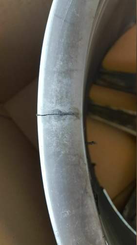

mir ist etwas unschönes passiert und würde gerne wissen, ob es so etwas bei jemanden auch schon mal gab.
Ich hatte letzte Woche Freitag die Meldung über einen Plattfuss bekommen im KI. Der Reifen verlor Luft und hatte nur noch 1,1 Atü. Also wieder aufgepumpt und beobachtet. (ich konnte keinen Nagel oder ähnliches finden)
Dann am Samstag hatte er über Nacht ca. 1 Atü verloren. Also war mir klar da ist etwas im Reifen.
Also Montag zum meinem Reifenonkel und das Rad ins Wasserbad gelegt. Dabei haben wir dann den Riss auf der Innenseite gefunden. Der Riss ist ca. 5 cm lang und fängt oben am Felgenrand an und wandert senkrecht Richtung Mitte.
Ich hatte letzte Woche definitiv keinen Schlag vorne rechts, da bin ich mir sicher. Es ist auch sonst niemand ausser mir mit dem Auto gefahren.
Das einzige woran ich mich erinnern kann das ich vor ca. 3 Wochen mit ca. 10-15 Km/H auf unsere Einfahrt gefahren bin (abgesenkter Kantstein, ca 3-5 cm hoch), da hat es einen leichten Schlag gegeben, was mich gewundert hat, da ich so seit 3 Jahren diesen Kantstein anfahre. Aber das ist 3 Wochen her, dann hätte der Riss doch gleich dasein müssen oder nicht ? Ausserdem ist der Riss auf der Innenseite der Felge und ich wüsste nicht wie das bei einem Kantstein passieren sollte.
Es handelt sich um die Felge die beim AMG Paket dabei ist.
Ich habe leider vergessen ein Foto zu machen. Die Felge ist jetzt bei MB und ich habe um Prüfung gebeten ob ein Materialfehler vorliegt, anders kann ich mir das nicht erklären.
Hatte jemand von euch schon mal ähnliches ?
Schönen Gruss Manni

Ich weiß nicht, ob die dafür BESONDERS anfällig sind. Eine meiner Ex-Felgen (211 Sportpaket) war ebenso gerissen wie die Felgen an meinem Ex-Ex (210er 18" AMG, übrigens von OZ gebaut). Da gab es Kulanz.
Bei den 212er MoPf Felgen ist es mir halt nur aufgefallen. Wollte gebraucht welche kaufen und habe mir zwei Satz angesehen - bei beiden hatte eine Felge einen Riss. Habe mich dann für andere Felgen entschieden.
Nee, nix optische Mängel.
Das sind schon richtige Risse,
die zum Druckabfall führen.
Siehe Foto
S212 Felge
Ich arbeite in einem Materialtest und kann dir sagen das dieser Riss mit einem Schlag anfing und dann in Richtung Felgenmitte fortgelaufen ist. Wie lang das dauerte kann man nicht erschließen, aber definitiv ging dem Riss ein starker Schlag voraus. Der weitere Rissverlauf zeigt aber auch klar, dass die Felge schon von vornherein unter großer Spannung stand. Der Riss konnte sich somit sauber weiterarbeiten. Das ist unschön, aber nur zum Teil ein Materialfehler.

Das muss man auch nicht unbedingt merken. Dafür reichen auch mal einfach Zufälle. Leichte Bodenwelle, der Wagen taucht ein, volles Gewicht auf das Rad und dann ein Schlagloch oder ähnliches. Dann wird aus einem für dich leichten Schlag ein starker Schlag für die Felge. Das kann man auch oftmals nicht rekonstruieren. Es sitzen selten Materialforscher bei MB oder anderen Herstellern.

Im W211 hatten auch einige das Problem mit der 18-Zoll Sportpaket-Felgen.
Üblicherweise werden die Felgen-Rohlinge nach dem Guss geröntgt. Also ein Materialfehler ist fast ausgeschlossen. Bleibt nur eine Schädigung durch Überbelastung des Materials. Manchmal reicht schon eine Querfuge (z.B. Baustelle) was etwas flotter angefahren wird.
Du willst mir erzählen das jede Felge einzeln geröntgt wird und dabei kleinste Fehler entdeckt werden? Das ist Unfug! Das wird strichprobenartig gemacht. Eine Felge zu prüfen würde zu lang dauern, zumal solche Risse von feinen Fehler ausgehen, die man im Röntgen nur unter sehr genauer Betrachtung erkennen würde! Das würde pro Felge minimum 2 Stunden dauern. Einzig eine Ultraschallprüfung traue ich den Herstellern bei jeder Felge zu, aber das erkennt nur sehr grobe Fehler. Und wie gesagt: es lässt sich anhand des Risses nur der Verlauf feststellen, nicht aber die Ursache! Es wäre also reine Spekulation wie das entstanden wäre.
AMG Felgen und auch Alufelgen anderer renommierter Hersteller für Mercedes Benz werden 100% geröntgt.
Dann, wie gesagt, nicht in der Güte das man Materialfehler dieser Art erkennen könnte. Es ist zu umfangreich! 2 Stunden pro Felge minimum. Da schafft ein Arbeiter 4 Felgen am Tag.
