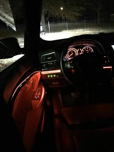

Hallo Gemeinde,
habe es getan, habe mein Ambientes Licht heller gemacht!
Zur Vorgeschichte: Meinen ersten F11 gekauft und sofort begeistert von der indirekten Beleleuchtung in den Türen unter den Leisten. Echtes Oberklasse-Feeling! So muß das!!
Wie es aber so kommt gewöhnt man sich an die ersten Eindrücke relativ schnell und mir ward das Licht zu dunkel geworden, trotz der hellen Innen-Ausstattung.
Mir ist aufgefallen, das im Fond das Licht heller wirkt. Kommt wohl von den kürzeren Lichtleitstäben?!
Um das anzupassen ging ich auf die Suche und bin fündig geworden.
Wissen muß man das das BMW-Rot mit 606nm Wellenlänge leuchtet.
Am Ende der Lichtleitstäbe sitzt ein kleines Modul mit einer SMD-Led welches in verschiedenen Lichtstärken erhältlich ist. Ich habe mich für 710 mcd entschieden, welches eine gute wahl war.
Also, Türverkleidung ab, das Modul abgesteckt und mit einer 90° drehung demontiert.
In der Werkstatt zerlegt (4kleine Klammern auf, dann hat man die Platine in der Hand).
Alte LED ausgelötet und folgende aufgelötet:
SMD-LED PLCC2 Orange 710 mcd 120 ° 20 mA 2.15 V Osram Components LO T67F
Hier auf die Polung achten!
Remontage, funktionstest und ... BEGEISTERT!
Den Umbau habe ich nur beim Fahrer und Beifahrer gemacht, da bei mir im Fond die Helligkeit ausreicht.
Die Beleuchtung Ablage der Türen habe ich auch orginal gelassen (gleiches Modul/LED).
Die Griffmuldenbeleuchtung habe ich ebenfalls orginal gelassen. Hier ist ein anderes Modul verbaut.
Sollte jemand daran interesse haben, hier sind folgende LED`s passend:
SMD-LED Sonderform Orange 900 mcd 120 ° 30 mA 2 V OSRAM LO A67F

Ich habe mir neue SMD's und passende Widerstände gekauft. Die LED-Module ausgebaut und umgelötet.
Bilder habe ich vom Ergebnis, wobei das Licht auf den Bildern sehr hell rüber kommt.
Aber man kann es ja über den Helligkeitsregler abdunkeln.
Hast du VFL oder ein LCI Modell?
Hier die teile die du brauchst:
Den Widerstand müsste man im Idealfall ausmessen.
Hatte bei mir im Voll- und Teillastbereich mit einem Multimeter die Spannung gemessen (Helligkeitsregler auf ganz hell).
Somit kannst du den bestmöglichen Widerstand für maximale Helligkeit ausrechnen und einlöten.
