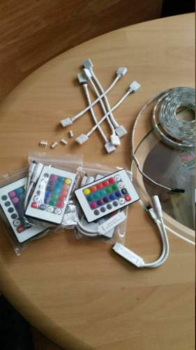

Hi, also ich habe es vor, habe auch schon alles da, aber erstens viel billiger und zweitens könnte man die Helligkeit so einstellen, wie man es will. Dabei geht da von aus bis sehr hell !! Ich habe mir die Zierleisten demontiert und genau angesehen. Es ist ein streifen unten frei, weiter eine Klebefläche für LED-Strips, die es in allen Farben, sogar als RGB gibt. Diese sind in allen Längen alle 3 LED's kürzbar, wenn sie mal zu lang sind. Ich habe bei Ebay die passenden gefunden in orange (nach 12V LED Strip suchen). Diese gibt es in allen Längen in 10cm -Schritten. Die beste Länge für alle 4 Türen ist meiner Meinung nach 50 cm. Um die Helligkeit zu regulieren werden einfach ein Widerstand in entsprechender Ohm-Zahl vorgeschalten. Die Strips sind Wasserdicht. Ich habe mir den Widerstandswert anhand der Formel R=U/I selbst ausgerechnet, da ein vorgeschalteter Widerstand ja die Stromstärke und nicht die Spannung verringert, R= 14 Volt/0,5 Ampere= 7 Ohm( Dabei ergibt sich dann ca. 7 Watt gewünschte Leistung entspricht etwa halbe Leuchtstärke), da bei SMD LED-Leisten eine Leistung von ca. 14,4 Watt/Meter bei voller Helligkeit verbraucht werden. Meine Widerstände haben 10 Ohm / 5 Watt. Dabei leuchten die Streifen noch angenehm hell. Die Leisten sind sehr flexibel und haben auf der Rückseite einen 3M-Klebestreifen. Werde sie einkleben ( zur Sicherheit noch mit transparentem Silikon punktuell sichern, und die Stromversorgung an den beleuchteten Fensterheberschaltern abgreifen. Der Widerstand sollte dann natürlich auch in der Leistung entsprechen sein, habe 5 Watt Widerstände genommen und schon mal probehalber am Bordnetzt direkt (Motorraum, Starterhilfe-Klemmen) angeschlossen und eine halbe Stunde leuchten lassen, wobei am Widerstand (Drahtwiderstand) absolut keine Wärmeentwicklung zu fühlen war. Denke, dass ich das diese Woche in Angriff nehme ! Wenn man noch bissel rumspinnt, kann man RGB-LED-Strips nehmen, eine Fernbedienung und Steuergerät dazu. Den Infrarotsensor kann man geschickt verstecken und könnte so sogar alle Farben einstellen und die Helligkeit nach Wunsch dimmen, alles kein Problem. Da nach Stromunterbrechung die Steurgeräte der RGB-Strips dort starten, wie man sie zuletzt eingestellt hat, erübrigt sich neues einstellen.

Hallo Commsch,
Deine Rechnung ist nicht ganz richtig. Nach Deiner Berechnung müsstest Du den Widerstand parallel zum LED Streifen einbauen, da nur so die 14V am Widerstand abfallen können. Ein Widerstand parallel hat jedoch keinen Einfluss auf die Helligkeit.
Wenn Du einen Serienwiderstand berechnen möchtest, musst Du zum einen den Strom wissen, und zum anderen die Spannung, die bei diesem Strom an den LEDs abfällt. Die Differenz aus Batteriespannung und LED Durchlassspannung, ist der Spannungswert den Du für das Ohmsche Gesetz verwenden kannst.
Allerdings musst Du bei den LED Streifen aufpassen, da diese in der Regel bereits einen Widerstand in Reihe haben. Den musst Du dann in Deine Rechnung einbeziehen.

Man hatte mich oben vertan ( 14 : 0,5 = 7 !!!) 14 : 0,5 = 28 Ohm....sorry !!!!also wenn ein meter dieses LED Streifens 14,4 Watt hat, rechne ich mal dass dann bei ca. 14 Volt Bordspannung auch ein Ampere fließt, P = U x J. Also wenn dann egal was für Durchlassspannungen und so weiter für die LED's sind ( da diese ja schon auf dem Streifen einzeln ihre Verschaltung also Widerstände haben), kann ich für halbe Helligkeit 0,5 Ampere rechnen. Dabei muß ein Reihenwiderstand her und nichts parallel !!!! Bei parallel ist der Widerstand dann selbst ein Verbraucher !!! Also Reihe und bei Stromstärke 0,5A und 14 Volt Bordspannung ist der Widerstand in Reihe nun mal 28 Ohm, weil : R = U/J. Mit dem Widerstand änderst (begrenzt du nur die Stromstärke und niemals die Spannung) also den Strom = A. Die ist wichtig und nicht was die einzelne LED auf dem Streifen so braucht, denn die wird auf dem Streifen schon beschalten und man muß den gesamten Streifen als einen Verbraucher sehen !!! Wenn dann, wie ich vor habe, je Tür ein halber Meter rein soll hat der also ca. 7,7 Watt. Die Hälfte ist 3,5 Watt, von dann ca. 0,25A um bei 14 Volt 3,5 Watt zu haben erfordert einen Reihenwiderstand von ca. 56Ohm. Natürlich muß der Widerstand die Leistung des Verbrauchers haben.

ich persönlich habe mir 5 Meter RGB-LED-Streifen geholt, die ja alle 3-LED's trennbar sind, man also jede beliebige Länge selbst konfigurierbar ist. Dazu noch die Controller(Fernbedienungen) und die Steuergeräte + Stecker u.s.w.!
Das alles gibt es bei Ebay in Hülle und Fülle ! Durch den RGB LED-Streifen, kannst Du somit jede gewünschte Farbe selbst "mischen", die Helligkeit separat steuern. Da in sämtlichen Türen (auch Fahrertür) Strom von den Schalterbeleuchtungen vorhanden ist, die ja bei anschalten des Lichts eh angehen, würde ich den Strom vllt. gleich dort abgreifen (am besten mit nem Messgerät testen !), somit diese Fummelei mit Strom holen unter dem Amaturenbrett entfallen würde. Die abgeschnittenen Enden kannst Du dann mit Anschlusskabeln für Lichtleisten verbinden, sind auch auf dem Bild zu sehen. Da kann man eine Seite des Anschlussteils aufklappen, das abgeschnittene Ende des Streifens einlegen zuklappen, fertig ! Wenn Du lieber einfarbig bleiben willst, ....oben ein Link, dort habe ich mir auch schon welche bestellt, sind sehr günstig und in 10cm-Schritten bis 1 Meter Länge zu haben! Wie gesagt, ein schönes türkis oder blau oder sonstwas für Farbe, ist mit einem RGB LED-Lichtstreifen natürlich besser. Den Sensor für die Fernbedienung kann man ja z.B. ziehmlich unsichtbar direkt in der Seitenablage oder auch unter der Zierleiste verstecken, nur eben an eine Stelle, wo man mit der Fernbedienung mal die Farbe u.s.w. ändern kann. Man stellt ja sicherlich nicht jeden Tag ne andere Farbe ein oder Helligkeit. Mit der Fernbedienung sind auch noch etliche Programme mit Lichteffekten einstellbar. Da die lezte Einstellung gespeichert wird also TOP !!! Viel Spass .....
