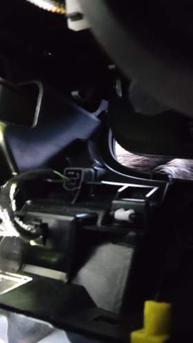

Habe bei mir jetzt die Beifahrerseite der Ambientebeleuchtung angeschlossen - weil ich den Stecker der Fahrerseite ums ver..cken nicht rausbekomme.
Ich kriege den Clips zwar mit irren Verrenkungen gedrückt aber der Stecker lässt trotzdem nicht los. Ich hab schon bedenken die Kabel aus dem Stecker zu reissen.
Ich werde die Verkleidung untenrum so weit lösen das ich diesen einsehbar nach vorne ziehen kann bzw wenigsten vernünftig dahinter komme und den Stecker gescheit gefasst zu kriegen.
Ich glaube fast ähnlich einem Netzwerkkabel einen Federclip aufgespreizt zu haben.
Update: Licht ist drin.
Ich war am falschen Fleck unterwegs. Ich hatte tatsächlich einen Angelhaken-clip in der Hand. Ja ich habs echt geschafft den rückwärts da rauszubekommen 😁
Also wenn es sich oberhalb des Lampenlochs so anfühlt als ob dort 2 Kabel zusammenkommen würden und diese zwei Kabel auf etwas aufgeclipst sind .. NEIN DAS IST ES NICHT. DAS IST EIN KABELBINDER-CLIP. EIN WEIHNACHTSBAUM-ANGELHAKEN-CLIP woran das Kabel mit Kabelbinder drangezurrt ist. Der eigentlich Stecker ist komischerweise am Loch vorbei dem Kabel folgend weiter rechts unter der Lenksäule.
Also unmittelbar über dem Lichtloch werdet ihr ein Kabel fühlen. Dieses nach rechts Richtung Lenksäule verfolgen und das dann abklipsen. Geht auch plötzlich weit einfacher.. "AGAIN WHAT LEARNED" 😁

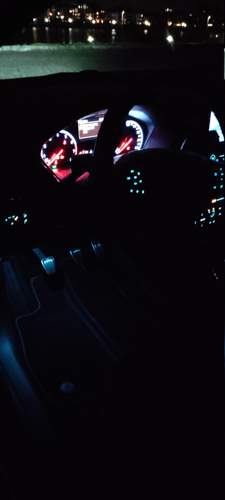

Habe an meinem Fiesta ST Baujahr 2018 (EZ 03/2019) jetzt auch die originale Ambientbeleuchtung vorne nachgerüstet.
Einbau hat auch gut geklappt, vor allem auf der Beifahrerseite ein Kinderspiel aber den Stecker aus der blöden Halterung auf der Fahrerseite zu bekommen, hat doch zwei Versuche an zwei Tagen gebraucht. Es hat vielleicht nicht geholfen, dass es -4° war. 😁
Was den gewünschten Erfolg gebracht hat, den oberen Halteclip soweit aufzubiegen, dass dieser abgebrochen ist. Dann konnte man den Stecker mit einem beherzten Zug am Kabel aus der Halterung heraus ziehen.
Die Lichter mussten dann noch mit ForScan codiert werden, da ich keine beleuchteten Becherhalter habe und diese dann nicht mit der restlichen Innenbeleuchtung an und aus gingen.
Das war aber auch simpel. Einfach in Body Control Module (BdyCm) nach der Zeile 726-14-07 suchen und die dritte Stelle von 1 auf 2 ändern.
Danach das Modul neu beschreiben und fertig. 🙂
Steckerposition auf der Fahrerseite
Fußraumbeleuchtung in Aktiob

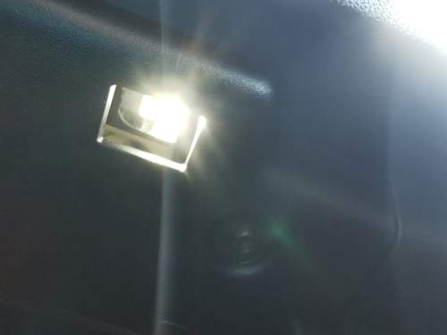

Hast du inzwischen vielleicht rausgefunden ob in diese Aussparung im Handschuhfach sind Leuchte hineingehört.
Bei mir ist in diesem viereckigen Loch ein Licht, aber es leuchtet nicht das Fach aus sondern den Raum hinter der Verkleidung??? Da muss doch ne Streulinse davor? Damit das Licht überhaupt ins Fach gelenkt wird? Verstehe das ganze irgendwie nicht??

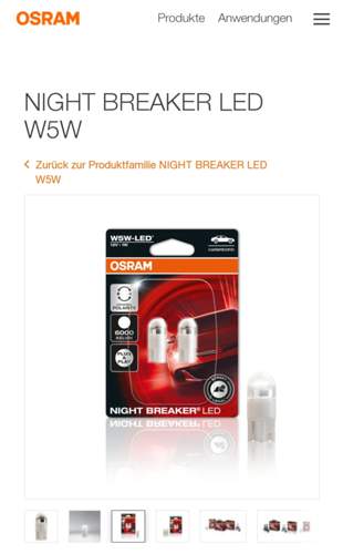

Ich habe dort auch keine „Streuscheibe“. Bei mir leuchtet dieses Licht ins Handschuhfach. Jemand eine Ahnung was da für LED s reinpassen? Eventuell die gleichen wie im Kofferraum?
Die Bilder zeigen die Handschuhfachbeleuchtung.

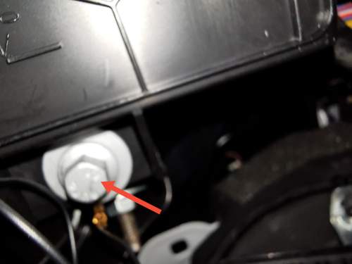

Da kannst du von Ostam eine 5w5 led weiß oder rot ein bauen musst dazu aber erst den oberen Kasten des Hafschufaches demontieren.
Ist mit einer zehner schraube von unten befestigt.
