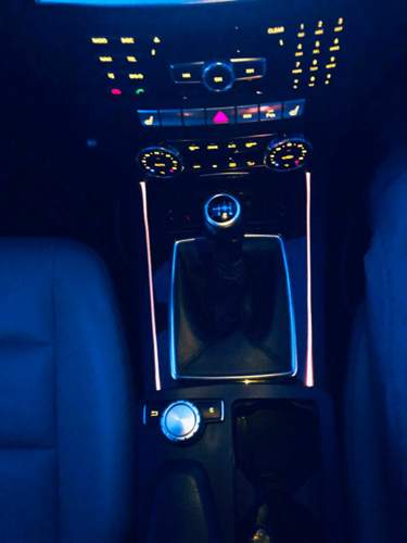

Ich hatte mal sowas verbaut gehabt... Aber hab es wieder abgebaut da sich die Lichtleiter Kabeln sich gelöst haben.
Es gibt mittlerweile schon ein paar "Tuner", die sich darauf spezialisiert haben, aber ich muss sagen, in den meisten Fällen sieht das überhaupt nicht nach original aus und wirkt etwas "billig"

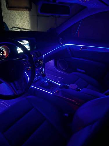

Ich habe das Ganze mal bei meinem A5 gemacht, allerdings nur in den Türleisten.
Wenn man das wirklich vernünftig machen möchte, ist das schon ein böser Aufwand. Dafür war es nötig die Zierleisten in der Tür so zu bearbeiten, dass Leiste + Leuchtmittel zusammen exakt die selben Maße haben, wie die normale Zierleiste alleine. Erfordert etwas Geschick und vor allem viel Zeit.
Drückt man die Leuchtleisten einfach nur in existierende „Spalte“ hinein, so wird das wohl leider immer fehl am Platz wirken, und nicht all zu lange halten.
An das Projekt habe ich mich vor einem Jahr ran gewagt und bin seitdem zufrieden mit dem Ergebnis.
Anbei noch der Link von dem Produkt, welches ich damals auch gekauft habe:
€ 22,95 21? Rabatt | RGB Auto Innen Optische Faser Streifen Umgebungs Licht APP Bluetooth Steuer Atmosphäre Lampe Wireless Standalone Verbindung Einheit
https://a.aliexpress.com/_uxkb4s
Das montieren an der Tür ist ziemlich einfach, lediglich die Plastikklappe an der geöffneten Tür abnehmen und dort befinden sich dann auch schon die Drähte. Man sollte nur wissen an welchem Pin man den Strom abgreift.
Wenn man es einmal gemacht hat, dann geht es in 5 Minuten von der Hand.
Dazu gibt es ein sehr gutes Video auf YouTube, wo alles sehr detailliert gezeigt wird.
https://youtu.be/rDCW40JfEDs
Bei mir gab es seither nie Ausfälle oder irgendwelche Fehlermeldungen am KI.
Das montieren am Schaltknüppel hat etwas Zeit in Anspruch genommen und ist vom Schwierigkeitsgrad etwa doppelt bis dreifach so anspruchsvoll wie das montieren an den Türen.
Kabel sieht man keine und das Ambientlight ist mit einer App anzusteuern, man kann es daher bei Bedarf auch ausschalten oder dimmen. Farbwechsel ist natürlich auch möglich.
Wenn du oder andere hier Fragen haben sollten, könnt ihr die gerne hier stellen.
Viel Erfolg und Freude wünsche ich dir und anderen die sich an das Projekt ran wagen!

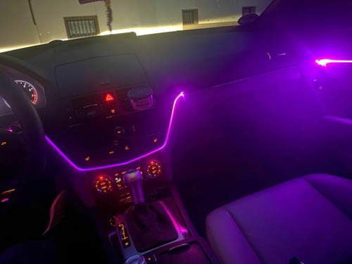

Würde ich abratten nachzurüsten. Wenn original dan kein problem.. aber nachgerüstete sind gefährlich. Hatte es auch mal drine und beinahne ist die karre abgebrannt.. hätte ich den geruch nicht wahrgenommen hätte dan halleluja..
So ein Nachrüstzeugs, das den ganzen Innenraum verschandelt, kommt mir nicht ins Auto. Entweder original oder gar nicht. Diese billigen Aliexpress Dinger, die zwischen die Leisten gesteckt werden sehen bei Nacht ja noch halbwegs gut aus. Aber im Tageslicht sieht man immer das das ein billiges gestecktes System ist. Jedem das Seine. Für mich kommt sowas nicht in Frage.
