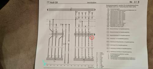

Hallo in die Runde,
Kann mir jemand sagen was die Zahlen(roter Kreis) und ( blaues Kreuz) auf dem Schaltplan im Anhang zu bedeuten haben? Ich bin dafür anscheinend zu blöd ??

Das bedeutet folgendes.
Die Fortsetzung des betreffenden grün/gelben Kabels befindet sich an Position 101 in der unteren Leiste (in diesem Fall also auf der nächsten Seite des SLP). Das Kabel wird dort dann mit der Nummer 98 gekennzeichnet.
Ich hoffe es ist deutlich….

Aha, jetzt hab ich es kapiert. Mann bin ich doof :/
Vielen Dank für die Aufklärung 🙂

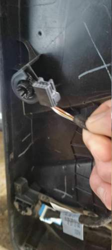

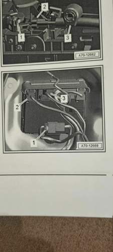

Hallo schon wieder.... :/
Kann mir jemand sagen wo diese braunen vierfach Stecker am Türsteuergerät angeschlossen werden?
In den Bildern jeweils mit der Nummer 1 markiert. Und wofür sind die? Es sind drei Kabel eingepint.

Die sind für den Side Assist
@WaveRunner007 schrieb am 9. Februar 2022 um 18:50:01 Uhr:
Das kann der Side Assist nicht sein.Ich hab original die Ambientebeleuchtung QQ1,da ist auch der Side Assist verbaut. Ich hab mir die Türverkleidungen von QQ2 besorgt. Bei der Verkleidung von QQ1 sind es nur zwei Stecker zum verbinden mit dem Steuergerät und an der Türverkleidung von QQ2 sind drei Stecker.
Wobei ich den braunen vierfach Stecker nicht zuordnen kann. Hast du vielleicht eine andere Idee?
Sorry mein Fehler, war in Gedanken am Steuergerät vom 8V dort ist es der ASA.
Zu spät gesehen das wir über den FY sprechen.
Stromlaufpläne geben Aufschluss darüber.
Welche Farbe haben die Adern ?

Also die Kabel sind grau/gelb, lila/gelb und braun, siehe Fotos.

Der Stecker ist an allen vier Türverkleidungen vorhanden. Müsste halt wissen für was der gut ist. In der Tür selbst ist kein Anschluss für diesen Stecker.

Habe es herausgefunden, die Kabel sind für die Ambientebeleuchtung 1 der jeweiligen Tür und muss an der Koppelstelle der Tür verbunden werden. 🙂
