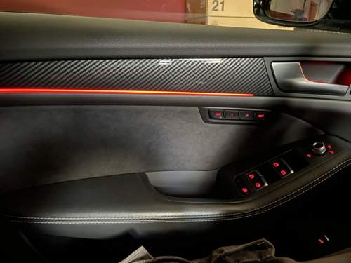

Ein paar Bilder vom Einbau habe ich noch.
Die EL Stripe habe ich im freien Handel gekauft.
Die Farbe sieht original besser aus. Ist roter und nicht wie auf den Bildern orange.
Zum Einbau: die Türverkleidung habe ich vollkommen auseinander genommen und die EL Stripe mit einen Handtacker angetackert. Hat eine Ewigkeit gedauert bis die Stripe gerade und ohne Wellen in der Türverkleidung dran waren oder bis es mir gefallen hat. Bin da ganz schön pingelig. Auf dem Bildern steht die Türverkleidung auf dem Kopf. Die ersten zwei Bilder sieht man die EL Stripe von innen. Da wo ich die Löcher gebohrt habe.
Die Zierleiste und den Innentürgriff habe ich noch oben mit Sandpapier abgeschliffen bis das alles ohne Druck zusammen gepasst hat.
Angeschlossen habe ich die EL Stripe an die Schalterbeleuchtung. Geht beim 8R nicht anders. Habe aus dem Schaltplan nichts anders raus gelesen. Wie beim FY könnte man es an Pin 8 ? Türsteuergerät Ambientebeleuchtung anschließen. Den Pin ist beim 8R noch frei ging aber nicht.
Das wars soweit.
Fazit sieht im dunkeln sau geil aus.

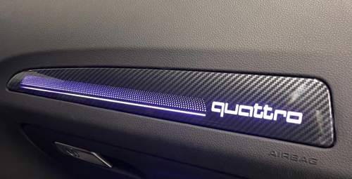

Hallo zusammen bin am überlegen mir in meine Skuh die Dekorleisten in Carbon mit integrierter Ambientebeleuchtung nachzurüsten. Wollte mal wissen was ihr davon haltet und ob die Teile vllt schon jemand bei sich verbaut hat und etwas zur Qualität etc sagen kann? Lohnt sich der Umbau? Anbei mal ein Bild der Leisten etc.

Servus, hab die Dinger bei Ali gesehen, sieht nicht schlecht aus auf den Bildern. Hast schon gekauft oder verbaut?
Bestellt sind sie und werd Sie vorraussichtlich mitte März einbauen.
Bin gespannt was du berichtest, passen die Form der Blenden bei dir? Bei meinen zeigt die Nase Richtung B Säule nach unten.
Ja das hier sind die korrekten Blenden!

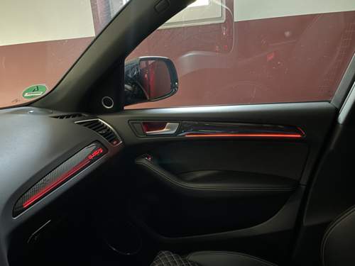

So jetzt hab ich mal ein paar Bilder gemacht.

Sieht gut aus 😎 ist der an der FS verkratzt? Passen die gut oder sind die etwas kleiner mir gehts um das Spaltmass und wie isses mit den Farbeinstellungen?
Was meinst du mit verkratzt?
Ja passen sehr gut auch von den Spaltmaßen wie original. Die Türleisten sitzen sogar fester drinnen als die originalen.
Farbe kannst du alles per App steuern. Gibt 150 Farbtöne. Kannst die Türgriffbeleuchtung und Türleisten auch zwei verschiedene Farben auswählen. Und es gibt noch den Dynamikmodus wo die Farben wechseln und als Lauflichtlicht fungiert.
Hier siehst du den Dynamikmodus wie das aussieht:
