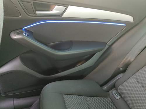

Ein paar Bilder vom Einbau habe ich noch.
Die EL Stripe habe ich im freien Handel gekauft.
Die Farbe sieht original besser aus. Ist roter und nicht wie auf den Bildern orange.
Zum Einbau: die Türverkleidung habe ich vollkommen auseinander genommen und die EL Stripe mit einen Handtacker angetackert. Hat eine Ewigkeit gedauert bis die Stripe gerade und ohne Wellen in der Türverkleidung dran waren oder bis es mir gefallen hat. Bin da ganz schön pingelig. Auf dem Bildern steht die Türverkleidung auf dem Kopf. Die ersten zwei Bilder sieht man die EL Stripe von innen. Da wo ich die Löcher gebohrt habe.
Die Zierleiste und den Innentürgriff habe ich noch oben mit Sandpapier abgeschliffen bis das alles ohne Druck zusammen gepasst hat.
Angeschlossen habe ich die EL Stripe an die Schalterbeleuchtung. Geht beim 8R nicht anders. Habe aus dem Schaltplan nichts anders raus gelesen. Wie beim FY könnte man es an Pin 8 ? Türsteuergerät Ambientebeleuchtung anschließen. Den Pin ist beim 8R noch frei ging aber nicht.
Das wars soweit.
Fazit sieht im dunkeln sau geil aus.

Die Leiste auf dem Bild die nicht leuchtet sieht verkratzt aus kann aber auch täuschen ist mir nur gleich aufgefallen - ja sieht gut aus. Hast seoarat angeschlossen oder gehen die Leuchten nur bei Licht an?
Nein ist ne Spiegelung vom Licht durch den Klarlack denk ich. Keine Leiste weist einen Kratzer auf.
Ja geht automatisch an wenn das Abblendlicht an geht.
