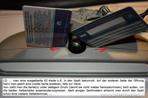

Ich würde das gern nachbauen - weiß jemand: Gibt es im Innenspiegel die Möglichkeit, Bordspannung abzunehmen?
Wie bekomme ich das I-Spiegelgehäuse geöffnet?

Strom gibt's dann dadrin, wenn es sich um einen automatisch abblendenden Spiegel handelt. Ansonsten kannst du den aber an der Dachbedieneinheit an der Stelle abgreifen, wo es der abblendende Spiegel sonst täte.
Den Spiegel bekommst Du so auf:
(1) Schalen etwas spreizen
(2) Spalt weiten...
(3)... und die Haltenasen öffnen
