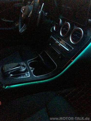

Hallo
Es sind RBG LED mit 12v und separat gesteuerte Modul mit Fernbedienung. Bei mir habe ich das Lichtpaket ohne Ambientbeleuchtung, die Lichter wurde mit Lichter in Armlehnfach sauber angezapft und bin damit sehr zufrieden
Foto sind von späteren Nachmittag gemacht als es noch hell, in Dunkelheit müsse ich es einbisschen dimmen weil es mir zu hell sei
@Neulinger2017 du hast nicht per zufall ein foto von der installation gemacht? Möchte eben etwas mit plexiglas bauen
Ich habe die Lichtleiter Original benutzt, dazu sind 4 Lichtquelle von eigentgebaute RBG LED und Steuergerät mit IR Fernbedienung

Was für ein Aufwand, nicht schlecht.
Schwer war beim aussuchen der LED und besonders Plastikschrauben welche ich dann die Lampen reinliegt und mit Klebstoff fixiere,
Die nächste Forderung sind Verbindungskabel, welche 8 Ädrigen behaltet und klein genug um im vorgesehenen Haken reinpasst
Rest ist nur fummerlei, dafür müsste von Entwurf bis Fertigstellung c.ca 1 Monat gebrauchen, die meisten Zeit sind aber für Komponentensuche gewendet
Die nächste Update ist statt IR Bedienung ( jedesmal müsse in Moment noch die Konsolenfach geöffnet werden, um Farbe zu wechseln ) zum Wifi per Handy umgebaut, mal sehen was dann möglich
Farbenspiel beim Dunkelheit....

Sieht gut aus, wenn es nicht so aufwändig wäre, würde ich mir das auch nachrüsten :P Aber an Kabel traue ich mich nicht rann ^^
@Neulinger2017 sieht wirklich gut aus, top arbeit! Wie reagiert die beleuchtung beim wieder einschalten vom fahrzeug? Bei mir wirds noch aufwändiger, da mein w205 handgeschalten ist! Die haben eben keine lichtleiter wie der automat! Das muss ich selber bauen 😉
Hallo Tuqi87
An Schaltauto weiß ich nicht ob wie beim Automatik ist, aber bei diesem Fahrzeug gibt auch Ambiente, Logic wäre auch Lichtleiter bestellbar, frag doch NL.
Bei mir ist Ambiente Beleuchtung beim einsteigen hell, nach Motorstart wird gedimmt
