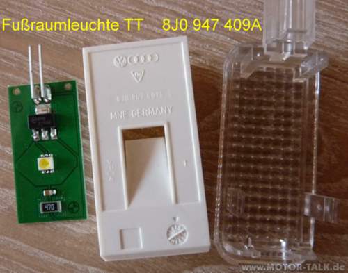

Original geschrieben von Stan_x
Na das einfachste wäre ne rote Folie vom Bühnenscheinwerfer drüber kleben oder roter Edding.
Das funktioniert leider bei LED Licht überhaupt nicht (Physik-Grundkurs).
Da das Licht keine roten Spektralanteile hat, kann man auch keine rausfiltern, eigentlich klar.
Das Licht wird mit einer roten Folie höchstens dunkler, nicht aber roter.
Also, neuer Vorschlag, wie tauscht man das Leuchtmittel aus?
nb
PS ich bin nicht so tattrig, dass mir ständig was runterfällt.
Im übrigen ist rotes Licht bei Nacht besser, da es die Dunkeladaptation des Auges nicht verändert.
Aber dass man bei VW nicht besonders viel von Ergonomie versteht, ist schon an anderer Stelle diskutiert worden ...
Vlt. stellt ja mal einer ein Bild der Leuchte ein, damit man mal sieht was da überhaupt verbaut ist.
So in der Art ...
8j0-947-409a
