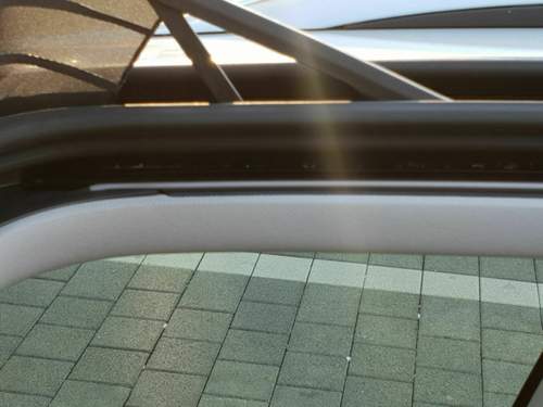

Beleuchtung sieht so aus
@C-KLasse Pit
Ist es das unten ersichtliche weiße Kabel? Das habe ich bei mir!
@PorscheHDH schrieb am 1. Dezember 2018 um 16:28:49 Uhr:
@C-KLasse Pit
Das ist die Beleuchtung, korrekt
Man hatte mir bei der Übergabe am Mo in Wolfsurg gesagt, sie ist nicht eingebaut.
Dann habe ich sie doch und nur nicht aktiviert! Echt, die von VW und Autohaus, was die wissen und nicht wissen.
