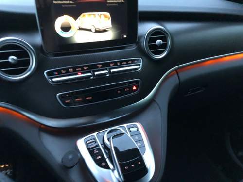

Guten Morgen zusammen, nach meinen Werkstattbesuch, ist mir aufgefallen, dass mein Amaturenbrett die Ambiente Beleuchtung anscheinend nicht mehr so funktioniert wie vorher. Zumindest ist dies mein subjektives empfinden. Bitte können mal einige oder jemand ein Foto machen wie es bei euch unterhalb der Comandsteuerung aussieht?
Anbei mein Bild nachdem mein Armaturenbrett gefilzt wurde. Da fehlt doch Licht oder? Im Internet sieht man zumindest überall schön gleichmäßig Licht, aber sind ja sowieso meist getunte Bilder.

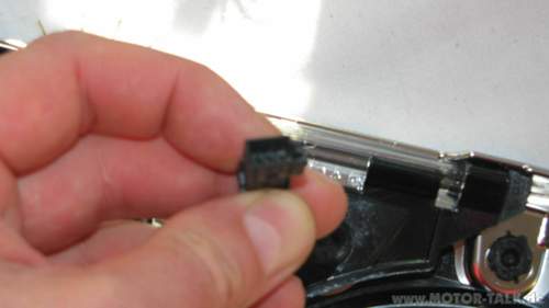

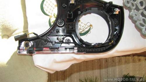

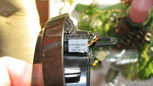

Weit gefehlt. Ich habe mal meine linke Seite vom Armaturenbrett demontiert, um die Teilenummer der LED genau zu ergründen.
Da haben wir sie wieder A4475401300 - ist definitiv die LED am Lichtleiter Ambientebeleuchtung links.
ich denke auch rechts.
Die Frage ist nun: Was verbirgt sich wirklich hinter der A4475401400 und was benötigt man noch?

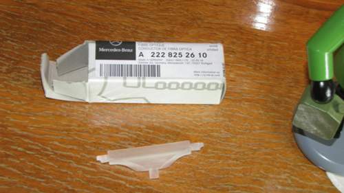

Wen es übrigens interessiert. Der Lichtleiter ist nur am Ende Rund, da wo die LED aufgesteckt wird. Durchmesser ca. 6 mm. Man kann aber ersatzweise problemlos runden benutzen.

A4475401300 ist die LED mit Anschlusskabel für die linke Seite Armaturenbrett
A4475401400 sind zwei LED mit Anschlusskabel rechte Seite Armaturenbrett

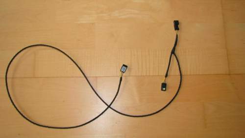

Vom Freundlichen habe ich die ersten Teile bekommen. Als erstes den Kabelbaum mit den beiden LED für die Ambientebeleuchtung im Cockpit rechts.
Dann gebs noch die Lichtleiter für die Türen vorn, welche von hinten in die Verkleidung geschoben wird.
Auf den Bildern seht ihr die einzelnen Teile und das in der Tür befindliche Steuergerät, sowie einen ungenutzten Stecker. Dort kommt dann das Kabel mit der LED ran.

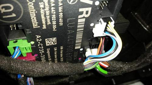

Die letzten Tage habe ich mich um die Verkabelung gekümmert. Man muss selber einen kleinen Kabelbaum anfertigen, um die Verbindung von den LED bis zum Signalerfassungsmodul (SAM) zu realisieren.

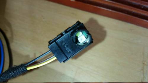

Dabei habe ich eine interessante Feststellung gemacht. Die LED sind alle schon mit Vorwiderstand versehen. Wie man auf den vorangehenden Bildern erkennt gehen drei Kabel ab. Braun als Masse, gelb für gelbes Licht und schwarz für blaues Licht. Legt man gelb und schwarz zusammen auf Plus hat man weißes Licht. Wer also die preiswerteste Lösung sucht, der benötigt nur eine 3 Volt Spannungsquelle und eine Kleine Schaltbox, wenn man das Licht ändern will.
Also ist sicher, dass es keine RGB LED sind?
@xiszone schrieb am 5. Dezember 2018 um 10:18:45 Uhr:
Ich sage mal vorsichtig ja. Es gibt mit den originalen LED von Mercedes nur drei Farben
Es werden effektiv nur 2 Farben verbaut worden sein. Blau und Orange. Weiß bildet sich durch die anderen Beiden.
@xiszone schrieb am 5. Dezember 2018 um 11:33:02 Uhr:
Genau so ist es - siehe Bild
