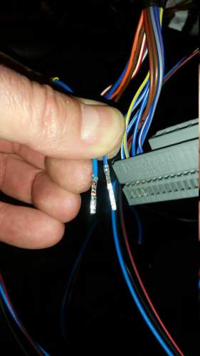

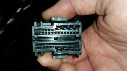

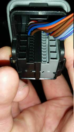

Es gab lange nichts zu berichten, weil ich mit der Verkabelung nicht weiter kam. Die gelieferten Steckerbuchsen vom MB passten nicht in die Steckergehäuse. Es war mir bis jetzt nicht möglich, herauszufinden, ob die falschen Stecker geliefert wurden oder ein Systemfehler bei MB vorliegt. Egal.
Im Anhang gibt es Fotos vom Buchsengehäuse welches an den SAM angeschlossen ist. Dort müssen die Anschlüsse der LED rein. Zum Vegleich ein original Buchsenkontakt und ein gelieferter Stecker.
Die Lösung war dann, dass wir ein Reparaturkabel finden konnten welches saugend in das Gehäuse passt. Bestellnummer A001 540 8705.
Da das gegrimpe mit den kleinen Steckern nicht ganz ohne ist, sollte man drüber nachdenken, ob man gleich zu diesen Kabeln greift.
