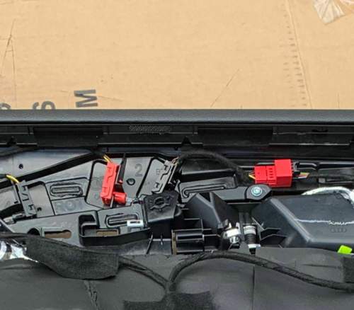

Hallo....habe die Option Ambient light in meinem Fahrzeug.....frage gibt es diese auch in multicolour? Und wenn ja ist das nur eine Software Einstellung oder müssten dievorhandenen LEDs getauscht werden?

hallo......heute morgen beim zünden ist mir aufgefallen das für gefühlte 2 sec. die Türen rot leuchteten.......kann das sein das das doch nur eine software geschichte ist mit der Ambientbeleuchtung in Farbe ? ich dachte ich habe nur die weisse Variante mit der Möglichkeit der Helligkeitseinstellung.......
Nein, das ist keine reine Softwaregeschichte. Der Rest der Beleuchtung kann nur weiß.
Das rote ist der Systemtest bzw. der Hinweis auf das Abschalten des Systems "Austiegswarnung".
Info
Wenn du einen Blick in die TVK wagst, wirst du feststellen, dass Du zwar das rote LED-Modul (links) hast, allerdings fehlt dir das für die Kontur Beleuchtung notwendige zweite LED-Modul (rechts). Dort wirst du nur ein blindes Plastik Teil finden.
Das ist der Beweis, dass eine softwareseitige Anpassung nicht möglich ist.

Die Ausstiegswarnung kommt ins Spiel, wenn die neuen Audi A4 und A4 Avant zum Stillstand gekommen sind. Falls sich jetzt andere Fahrzeuge von hinten nähern, warnt sie alle Insassen beim Öffnen der Türen. Das System nutzt zur Warnung die LED-Lichtleiter über der Türinnenbetätigung (Konturbeleuchtung). In einer als gefährlich eingeschätzten Situation flackern und leuchten spezielle Hochleistung LEDs rot auf. Die Ausstiegswarnung bleibt nach dem Ausschalten der Zündung noch etwa drei Minuten lang in Bereitschaft.
