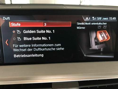

Hi
War heute beim Radwechseltermin.
Die Sache mit dem Nichtfunktionieren der Duftpatronen scheint noch etwas anzuhalten.
Beide Kartuschen wurden durch neue ersetzt => ist immer noch ein "Blindgänger"!
Muss also am System liegen. Irgendwie schon merkwürdig, da ich auch immer noch nicht verstehe, ob das was im Bild angezeigt wird (Anhang) nun den sogenannten Füllstand repräsentieren soll (gem. Anleitung soll der ja angezeigt werden).
Falls dem so ist, hätte ich bei vollen Patronen eher eine grüne Umrandung erwartet als orange.... aber eben falls ich das richtig verstehe.
Könnte nicht doch jemand der das System hat welches auch funktioniert mal ein Bild posten wie das bei halbem oder gar leeren Füllstand aussehen soll?
Danke & Gruss

Ich kann Dir ein Bild zeigen, aber es wäre identisch mit deiner Darstellung.
Egal welche Füllstände die Kartuschen haben, es sieht immer gleich aus.
Habe vor kurzem GoldenSuite 1 nachgekauft, als im Display die Warnung kam, das diese demnächt leer sein wird, was übrigens bei jedem Fahrzeugstart angezeigt wird, solange das Teil im Schacht steckt.
Golden Suite 2 ist auch die einzige Duftnote, die man m.M.n. auch ganz leicht wahrnehmen kann und auch gut riecht. Alle anderen Noten haben auch extrem schlechte Bewertungen, wenn man sich im Netz ein wenig umschaut.

@paraxenos schrieb am 19. Oktober 2018 um 16:22:02 Uhr:
Danke & Gruss
Paraxenos
So sieht das aus. Grün ist gerade ganz voll, blau habe ich bereits etwas verbraucht, daher geringerer Füllstand. Bei leerer Kartusche wird keine Flüssigkeit mehr angezeigt.
Die Images der Kartuschen sehen ganz anders aus.
Ja und? Was soll mir das jetzt sagen?
Das heißt, dass es einen Unterschied in der Software gibt. TBone98, hast du die Fotos auch in einem G01 gemacht?
Ja, die Bilder habe ich in meinem G01 gemacht. Ist ja schließlich das G01 Forum hier.

Sehr hilfreich und spannend dazu, vielen Dank für die Fotos!
In der Tat habe ich bislang NIE so ein Bild in meinem G01 gesehen :-(
Also scheint das System "tot" zu sein....
Gruss
Paraxenos

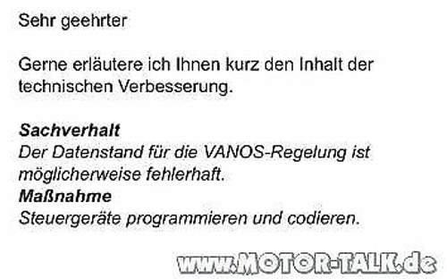

Anruf vom freundlichen bekommen:
Nebst dem nicht funktionierend Beduftungssystem war noch eine technische Änderungsmassnahme auf Garantie fällig (fehlerhafter Datenbestand VANOS, siehe Anhang). Dazu musste neue Software aufgeladen werden auf Steuergerät(e).
Kaum wurde dies gemacht, funktionierte mein Beduftungssystem.
Ich hatte einige Monate nach Auslieferung des Fahrzeugs mal das Alpina Tacho codieren lassen. Das sei nun gemäss Werkstatt der Grund gewesen, warum das Beduftungssystem nicht funktionierte.
Dumm nur, dass die Codierung erst Monate nach Wagenauslieferung gemacht wurde und das System von Beginn her nie funktionierte!
However, läuft nun, ich glaube nicht an den Zusammenhang zwischen Codiertem Kombi-Instrument und einem nicht funktionierenden Beduftungssystem!
Wie seht Ihr das so?
