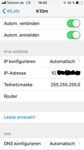

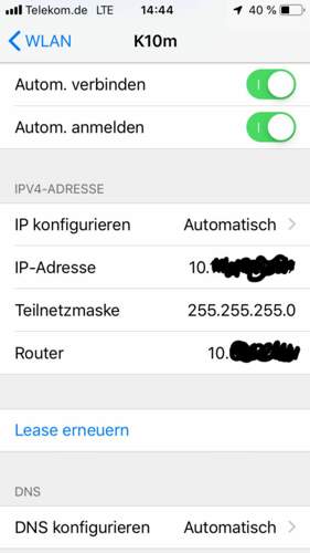

Doch, genau das ging bei mir.
Denn wenn du dich mit dem Hotspot verbindest und im MMI die Datennutzung für WLAN-Geräte deaktiviert hast, erscheint im iPhone in den Einstellungen unter WLAN „keine Internetverbindung“ und das iPhone holt sich seinen Internetzugang übers Mobilfunknetz.
Das kannst du prima mit CarPlay ausprobieren: iPhone wie beschrieben an den Hotspot und WhatsApp etc. funktioniert in CarPlay dennoch.

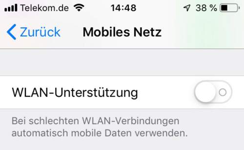

.. aber vermutlich nur wenn am IPhone die sog. „WLAN-Unterstützung“ eingeschaltet ist, oder?

Nein, die ist bei mir ausgeschaltet.

Carplay hat ja Apple selbst in der Hand, da können die die Daten routen wie sie wollen.
Generell gilt: wenn die Wifi Route nicht auf das MMI gesetzt ist (also in den IP Settings des Wifis kein Gateway/Router gesetzt ist), dann schickt das iPhone die Daten für das Internet über die SIM Datenverbindung des iPhones.

Ich vermute mal, dass das iPhone vom MMI via DHCP kein Gateway erhält, wenn die mobile Datennutzung im MMI deaktiviert wurde. Ich werde das nächste Mal darauf achten.
Erkennen kann ich es daran, dass in den WLAN-Einstellungen „keine Internetverbindung“ steht und natürlich auch daran, dass ich am iPhone nicht auf der Landingpage von cubic lande.

Auch, wenn „WLAN-Unterstützung“ deaktiviert ist?
Das kann (und will) ich mir kaum vorstellen...

So, die Sache hat mir keine Ruhe gelassen 😁
Ich hab mich kurz ins Auto gesetzt und bin aus der Reichweite meines WLAN zu Hause gefahren.
Und in der Tat hat sich meine Vermutung bestätigt (siehe Bilder) 😉

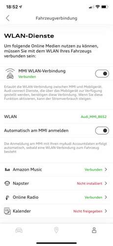

* In der MyAudi App habe ich die Verbindung zu Amazon Music hergestellt
=> Wo finde ich im MMI denn jetzt die Amazon Music App?

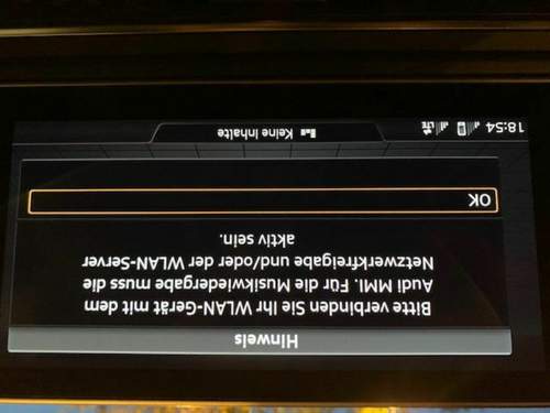

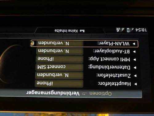

ich muss leider nochmal das Thema hochholen. Ich schaffe es ums verrecken nicht Amazon Music über WLAN im Auto laufen zu lassen, ich habe schon Stunden damit verbracht es im Auto zu schaffen und hier im Forum Antworten zu finden mit denen ich weiter komme, vieles was ich gelesen habe, habe ich ausprobiert aber es klappt einfach nicht. Habe 4 Bilder angehängt, man sieht dass WLAN verbunden ist. In der myAudi App ist Amazon Music auch grün, sollte alles gehen, aber auf den anderen Bildern sieht man dann bei Medien den Hinweis: Es ist ein Fehler aufgetreten.Kann da jemand einen Tip geben. Falls dann noch jemand aus der Nähe von mir kommt (Bad Rappenau +20 km) und sich das mal anschaut das wäre super. PS: Ich fahre nen A4 Baujahr 2017.
Grüße Heiko
Audi1
Audi2
Audi3
