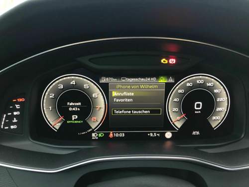

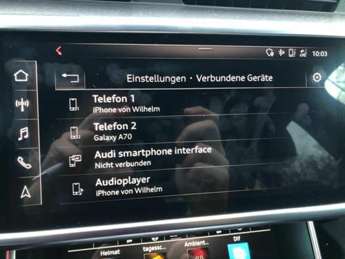

Hi, also, eben einmal getestet, siehe auch Bilder dazu
Test 1: iPhone als Handy 1 und Android Gerät als Handy 2 in den Einstellungen (Einstellungen -> Verbundene Geräte —> TEL 1 und TEL 2) über Bluetooth verbunden.
Ergebnis Test 1: Beide Geräte können problemlos gleichzeitig verbunden sein und Anrufe können auf beide Geräte empfangen UND getätigt werden bzw. Die Musik wahlweise dann von TEL 1 oder TEL 2 gehört werden. Dazu muss nur folgendes beachtet werden (siehe dazu auch das entsprechende Bild). A, Lenkrad zum Telefon wechseln, dann links am Lenkrad über diese Taste neben dem „OK“ ins Auswahlmenü gehen und „Telefon Tauschen“ wählen. D.h. Man kann z.B. die Musik über Bluetooth (NICHT Apple/AndroidCar) von dem einen und unabhängig das Telefonbuch von dem anderen Gerät im Virtual Cockpit bedienen. Also easy.
Test 2: AppleCar-Play übers iPhone UND Bluetooth über mein Android.
Ergebnis: Beide Geräte können verbunden werden und sind auch abrufbar.
Jetzt das große ABER -> im Virtual Cockpit kann dann zwar auch auf das Bluetoth-Gerät gewechselt werden (siehe dazu Test1 -> „Telefon Tauschen“ und dann hat man da auch wieder sein Telefonbuch und kann entsprechend die Funktionen nutzten -> ABER: nachdem ich das gemacht habe, hat er mich aus dem AppleCarPlay geworfen und es war mir nicht merhr möglich im nachgang dieses zu Reaktivieren. Die Funktion existierte dann einfach nicht mehr. ich vermute, dass hier schlichtweg ein BUG vorliegt. Ich musste den Audi auf Werkseinstellungen zurücksetzen (zum Glück kann man hier aber auswählen, welche Funktionalitäten zurückgesetzt werden sollen, d.h. Navi, Profile etc. können ausgenommen werden, der fragt kurz vor dem zurücksetzen danach). Ich habe dann auf allen Geräten die Verbindung / Kopplung zum Audi getrennt und dann alles wieder eingerichtet. Jetzt scheint es wieder zu funktionieren (puhhhh...kurz hatte ich den Kaltschweiß im Gesicht ^^)
Zusammenfassung: Zwei Geräte über Bluetooth JA, beide sind erreichbar und beide Telefonbücher können entspannt übers Lenkrad aufgerufen werden. Ein Gerät über Bluetooth und eines über Apple/Android Car verbunden geht auch, jedoch wohl mit einem BUG sobald man dieses im Virtual Cockpit versucht zu wechseln. Solange man das nicht tut, scheint es zu funktionieren.

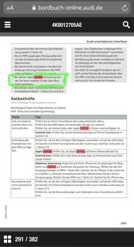

Geht nicht. Siehe Betriebsanleitung (MJ20 / MIB2.5, dürfte bei MJ21 und MIB3 nicht anders sein).

Unter Punkte 2 mit Car Play steht doch beide Geräte sind verbunden und abrufbar. Schwarz auf Weiß... Das geht bei mir nicht. Bluetooth ist deaktiviert.
Verbunden ja - jedoch sind die Funktionen eingeschränkt. Sobald man im VC z.b. auf das Bluetooth-verbundene Gerät zugreifen will, geht das zwar , ABER dann wirf der einen beim CarPlay wieder raus (inkl. Dem BUG, wo ich dann auf Werkseinstellungen reseten musste -> siehe oben).
Also - wenn euch CarPlay Schnuppe ist und man entspannt damit leben kann, dass die Musik z.b. nur über Bluetooth kommt und trotzdem beide Geräte nutzen will -> dann nutzt ausschließlich Bluetooth. ;) Alternative -> ihr wechselt komplett eure Amazon Music auf EIN Gerät und nutzt AppleCarPlay. Hab ich am Ende auch gemacht. Amazon Music läuft bei mir inzwischen komplett auf dem Firmenhandy. Dort habe ich auch die wesentlichen privaten Nummern gespeichert und kann das komplette Telefonbuch auch über die Sprachsteuerung und dem Knopf am Lenkrad nutzen (einfach den Knopf länger Drücker, dann startet er Siri und nicht AudiVoice.
