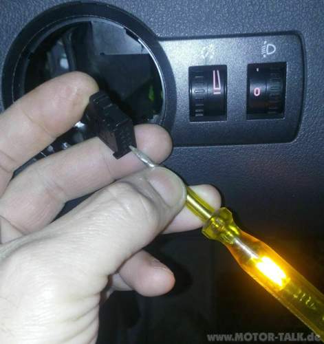

hallo vileicht kann mir jemand weiter helfen ich habe in meinem caddy ein anderes Radio eingebaut ( JVC ) mit dem pasenden dadpter funktioniert auch alles soweit prima das radio kann die lichtfarbe von tag auf nacht wechseln dazu muss ich eine zusatz leitung von der amaturenbeleuchtung zum radio legen mein problem wo kann ich die beleuchtung an auto abgreifen ohne probleme mit der elektronik zu bekommen oder solte ich das lieber lassen.

Im Lichtschalter sind keine Metallkontakte mehr wie "früher"[TM], sondern Graphitschleifer, die so gut wie nichts an Belastung abkönnen.
Deshalb muss man auch zum Nachrüsten der Nebelscheinwerfer das Bordnetzsteuergerät tauschen, anstatt einfach den Lichtschalter zu wechseln und das Schaltsignal der NSW am Lichtschalter abzugreifen. Selbst der Strom für ein Hilfsrelais ist für den Schalter schon zu viel.
Jenau.
Und da das Instrumentenlicht vom Bordnetz kommt und überwacht wird,
ist das Drähtchen (auch am LS) ein Kommendes.
Hat also mit der Schaltleistung des LS nichts zu tun.
Deshalb kann man getrost (im Rahmen der Leistungsgrenzen der Diagnose)
von jedem beliebigen Lichtdraht abgreifen. 😉

Die Armaturenbeleuchtung (auch des LS) KOMMT vom Bordnetz.
Das weiß, das Licht an ist und schickt Spannung zu den Leuchten. Nur so funktioniert auch die berühmte Überwachung der Ascherbeleuchtung. 😉
Wäre es eine gehende Leitung, würde das Armaturenlicht ja auch aus gehen, wenn der Ks abgezogen wird.
Macht mal den Test:
Licht anschalten und dann den Schalter abstecken.
Tada.... 😁

Achso, apropos Prüflampe. 😛
Guckt mal, wie schön der Armaturenlichtdraht am LS anKOMMt.
Sogar mit Dimmung. 😎
Soviel dazu....
Schöne Grüße aussm hohen Norden! 🙂
Voll-power
Voll-gedimmt
