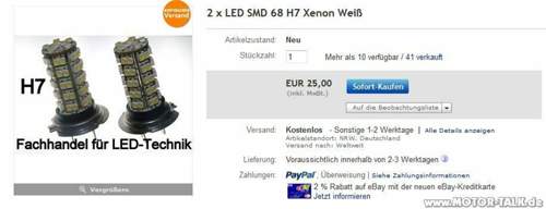

http://cgi.ebay.de/.../290552230660?...
Original geschrieben von zonki101
Bin ja mal gespannt wie lange es dauert bis die ersten Vollidioten mit sowas unterwegs sind.
Kann ja nicht lange dauern, 41 Lampen wurden ja schon verkauft.
Aber ist das wirklich nicht erlaubt, Audi fährt doch auch (bald) mit LED Abblendlicht rum 🙂
Ebay
natürlich ist das nicht erlaubt, sag mir mal bitte wie man exakt mit den LED's bei nem Reflektionsscheinwerfer im Brennpunkt liegen will, deiese LED-Teiel werden wie Fernlicht strahlen mehr nicht!
Die Dinger sind eh total dunkel! damit siehst du 10m meter weiter. mehr nicht *g*
dort wurden noch die alten LEDs verbaut. wären High Level LEDs drin, würde die Lampe verschmoren!
Mein Prüfertaschenlampe auf Arbeit kostet 60EUR, da ist eine LED drin in Halogenfarbe, diese eine LED wird schon verdammt warm! 24 Stück davon würden weg schmoren 😁
Also keine Angst vor den Birnen! die baut man freiwillig wieder aus weil man nix damit sieht...
