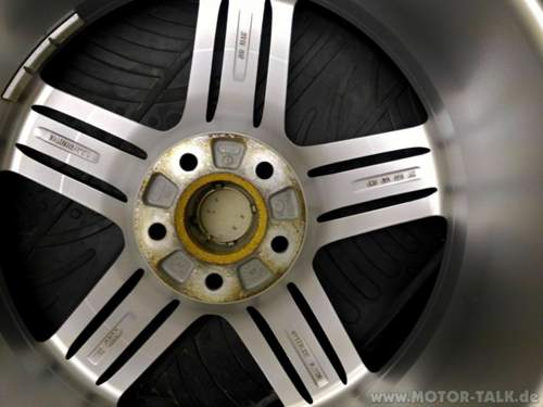

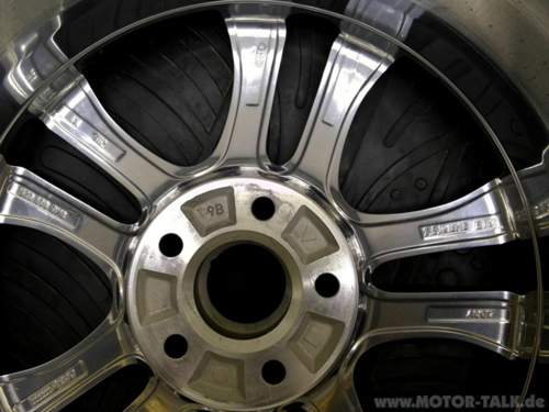

Ich habe ja die Felgen KLICK , da sie so ähnlich "poliert/beschichtet" sind wie die Felgen KLICK . Bin ich da eher mit reinigern etwas vorsichtig nicht das was unter den Klarlack wandert.
Die ersten Felgen sehen mir doch ziemlich normal aus, also erst pulverbeschichtet und dann Klarlack (-pulver). Bei den zweiten Felgen sollte auch klares Pulver drauf sein, es gibt ja heutzutage nur wenige Zubehörfelgen, die wirklich poliert sind und keine Schutzschicht haben.
Das sind dann wohl Einzelfälle, bei denen man aufpassen muss, aber OEM Felgen sollten eigentlich ziemlich robust sein, alleine wegen der Produkthaftung 😉
Habe auch massive bedenken bei Salzsäure.
Habe schon Audifelgen mit P21 auf meinem alten A3 um den Felgenlack in der Felge bis auf die Grundierung gebracht.
Habe die Anwendungstips eingehalten.
Bei meinen derzeitigen Felgen bange ich ebenfalls das der Klarlack milchig wird und irgendwann Entfernt ist .
