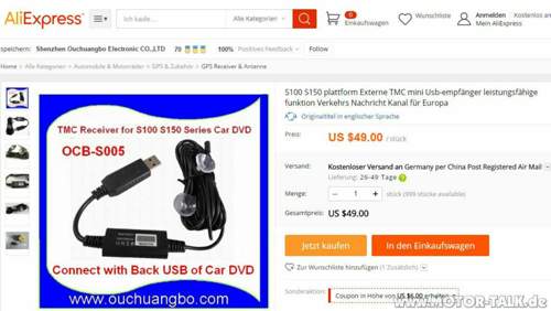

Im Netz ist mir im Zusammenhang mit so einem Chinaböller dieser TMC -Empfänger aufgefallen. Der Chinaböller arbeitet mit Android 4.4.4 und wird mit TMC beworben. Das TMC-Teil ist aber optional.
Sollte doch auch an die anderen China-Böller passen, oder?
Gruß Jogi
