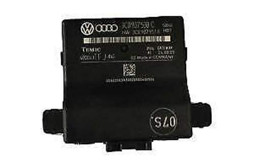

Oder was ist das Gatways oder wie wird es gewechselt ?
MFG
Original geschrieben von internetnihat
ok danke euch dann werde ich evtl. bei meinem Autoradio bleiben .
MFG
Es gibt hier einen User, der arbeitet bei VW/Audi, der besorgt dir das Ding für weit unter 100€! Wechseln des Gateways ist recht einfach ... siehst unten eins 😉
Wenn du Interesse daran hast, dann schreib mir ne PN, dann leite ich dich weiter. An deiner Stelle würde ich (wenn es primär um das Navi geht) zum 310 wechseln, das ist wirklich recht günstig und bietet eine super Preis-Leistung! Geräte für 400€ bekommt man und dazu noch das Gateway und ne GPS-Antenne, dann bleibst du noch unter 500€ 😉 ...
