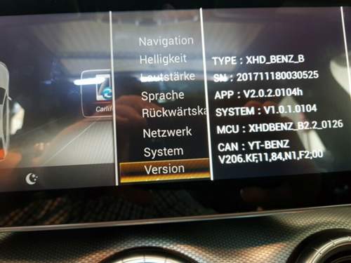

Ich muss leider Feststellen das der Sound über das neue Display wirklich grottenschlecht ist....
Spiele ich MP3 Dateien über die SD Karte oder einen USB Stick ab wird nur die rechte Seite angesteuert, links und ich glaube auch vom Woofer an der Front kommt überhaupt nichts.
Dafür kommt eine Art leises Pfeifen, wie wenn man einen Lautsprecher voll aufdreht und keine Musik abspielt.
Kann man das noch irgendwie ein oder umstellen?
Radio, CD, DVD, SD und Stick funktionieren über das alte System perfekt, also muss es an dem Display oder einer der Einstellungen liegen :-(
Bin für jeden Tipp offen.
Angestöpselt sollte ich alles richtig haben.
EDIT: Auch Youtube und co kommen ausschließlich über die beiden rechten Lautsprecher auf der Beifahrerseite.

Hast es über bluetooth verbunden oder wie? Weiö bei meinen seit ich denn filter eingebaut hab ist der klang perfekt
Ich versuche es nochmal zu erklären....
Mein Comand Online 4.x hat keinen physischen AUX Anschluss oder AMI Anschluss. Allerdings ist im Audiomenü die AUX Einstellung ab Werk vorhanden, da hier der Drive Kit Plus angesprochen wird. Dazu habe ich ein Video gemacht und schon x mal verlinkt.
Das neue Display ist über AUX verbunden - zumindest in den Einstellungen, da ja keine Buchse vorhanden ist.
Die Umschaltung klappt, nur kommt auf der rechten Seite der Sound raus und auf der linken Seite ein leises Pfeifen.
Somit habe ich keine möglichkeit irgendwo oder irgendwie einen Filter zu installieren, wasa aber auch nichts bringen wird, wenn links kein Sound rauskommt.
Was noch komisch ist, wenn ich über das alte Menü (Audio) auf AUX gehe, soll ich mein imaginäres Iphone anschließen und komme nicht in das Android Menü, wie in den meisten Videos zu sehen.
Mit iphone meint der sicher der android display. Hast die einstellungen auf cla geändert?
Mit Iphone sucht er den DriveKitPlus, nicht das Android Display :-)
Welche Einstellung soll ich geändert haben? Wenn du die Einstellung im Geheimen Menü mit die 6x1 meinst, das ist ab Werk so. Stelle ich hier auf CLA um, zeigt das Display einen GLA ....
Jetzt habe ich mal ein Video zu meinem Problem hochgeladen... Schau dir das mal an, da erkennt man besser was ich meine.

Hier im Thread und auch zwei Händler haben mir versichert, das es keinerlei Probleme mit dem Drive Kit Plus gibt. Das Display spricht anstelle des DK+ AUX an und der DK+ funktioniert nicht mehr und wird auch nicht benötigt...
Das ist leider falsch!!! Der DK+ funktioniert nach wie vor, und das auch mit allen Boxen. Wie ich gerade Festellen musste, belegt aber das neue Display den selben Kanal, aber eben nur auf der rechten Seite :-)

Mit spotify und youtube macht er das gleiche problem? Das selbe problem hab ich nur mit der freisprechanlage vom display darum benutz ich die normale vom audio 20. Es sieht irgendwie aus als 1 kabel kein richtiger kontakt macht. Frag mal der händler obs ein update für den display gibt. Weil ich glaub hab auf meinen ne neuere software drauf

Verbinde mal der display über bluetooth am original radio zum sehen ob er das gleiche macht. Ich schaue jetzt was ich für eine version hab
