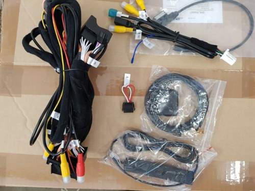

Heute hatte ich mal Zeit das Teil einzubauen...
Lüftungsdüsen mit dem Ziehwerkzeug von MB rausgezogen (Gabs vom Freundlichen geschenkt) und dank Tipp vom Händler die beiden Schrauben nur 3-4x gedreht und nicht rausgedreht. Die Rechnereinheit sitzt auf so einer Art Wippe, mit dem Ziehwerkzeug auf die Schrauben gegangen, angezogen und schon Sprang die Einheit 2 cm raus. Das Diplay ging auch mit zwei Torx sofort ab. Die beiden Stecker gelöst und weg war das alte Display.
Anschließend habe ich die untere Einheit komplett rausgezogen, aber nur den Hauptstecker abgenommen und vom neuen Kabelbaum mittels einfachen Kabel die benötigten Stecker nach oben gezogen.
Handschufach raus und WLAN und GPS Antenne oben auf den Metallträger geklebt und zusätzlich mit Kabelbinder gesichert. Dann noch die beiden Kabel nach oben gefädelt.
Die beiden Lichtleiterkabel vom ursprünglichen Stecker getrennt und in den neuen eingesetzt, Kabelbaum verbunden und wollte die Kacke wieder einschieben...
Nach geschätzten 10 Versuchen war mir dann klar, das geht so nicht....
Als erstes habe ich dann die Umwicklung des originalen Kabelbaums ca. 10 cm aufgeschniten, damit die beiden Lichtleiterkabel mehr Spielraum haben und damit den Dicken Stecker weiter vom Gerät weg bringe.
War zwar schon besser, aber ging trotzdem bis auf 1 cm nicht rein.
Also Einheit nochmal raus und und im Schacht hinten das Kunststoff mit einer Range abgeschnitten, links und rechts, in der Nähe der hinteren Schrauben. Dann hab ich das restliche Kunststoff einfach nach vorne gebogen und abgebrochen. Somit ist Massig Platz nach oben, der Dank der aufgeschnittenen Kabelbaumummantelung auch perfekt genutzt werden kann. :-) Macht man das nicht, sind die Lichtleiterkabel zu Kurz und man bekommt den Dicken Stecker nicht über das Gerät.
Oben das neue Display nur angestöpselt und abgelegt, dann Schlüssel rein und Zündung an....
Es werde Licht, die neue Android Oberfläche begrüßte mich... Mit einem Klick auf Radio, wurde es auf der linken Seite Zappenduster, keinerlei Anzeige. Dann alle Kanäle von 1-10 durchprobiert und nix.. Auch ein umschalten auf die neue UI (hatte habe ja das NTG 4.x) brachte keinen Erfolg. Das Problem wurde aber nach kurzer Zeit gefunden, ich hatte vergessen den runden Stecker der alten Displays in die Aufnahme des neuen Kabelbaums am neuen Display zu Stecken. Und schon ging auch das :-)
GPS Empfang ist gut bis sehr gut, da habe ich keinen Bedarf hier den Splitter zu verbauen.
WLAN konnte ich noch nicht testen, da mein USB Anschluss unter der Klimaeinheit baumelt und ich noch eine Verlängerung brauche. So habe ich es nicht geschafft das Gerät über WLAN zu verbinden (EasyConect) da er immer nach dem USB Anschluss fragt, obwohl ich USB Debugging aktiviert habe. Sollte das noch anders gehen, bin ich für jeden Tipp offen.
Die Anzeigen vom Fahrzeug wie Drehzahl, Geschwindigkeit, KM, Licht, Kofferraum, Türen usw. funktionieren, was er mir nicht anzeigt ist das offene Panoramadach.
AUX musste ich nicht aktivieren, da ich das schon ab Werk hatte. Aber die Automatische Umschaltung dauert immer ein wenig ca 10 Sekunden.
Die FSE nutze ich die originale, da die vom Display grottig ist. Trotzdem habe ich es geschafft das Display mit meinem S8+ gleichzeitig über BT zu verbinden und die Telefonie aus den BT Einstellungen des Handys zu deaktivieren. Somit Verbunden über die originale FSE von MB und Streame über BT auf das neue Display...
Funktionierte 1x.... Seitdem holt mich der DriveKitPlus wieder ein.... Will ich jetzt über BT Streamen, sagt er ich soll mein Iphone anschließen. Dieses ist weder mit BT oder Kabel verbunden.
Als Navi habe ich nur Google drauf, kein Igo. Möchte mir gerne Navigon mit den Offlinekarten installieren.
Kann ich das Display auch über mein WLAN Zuhause verbinden? Wenn das möglich wäre, könnte ich mir die unmengen an Daten übers Handy sparen. Aber dann ist es theoretisch auch nicht möglich Navigon mit der Navigationstaste zu verbinden, oder?
Werde morgen mal alles andere Ausprobieren.

Da passten nur die Kabel durch (USB und Klinke), aber keinesfalls der Fette Stecker. Auch sonst war da schon allerhand Zeugs (Kabelbäume) drin, vermutlich auch ein paar mehr wegen dem DriveKitPlus... Daher war es wirklich unmöglich die Einheit ohne Modifikationen da rein zu bekommen.
Ein paar Sachen sind mir jetzt schon negativ aufgefallen... Streamen über BT ist viel leiser und grottenschlecht. Da Pfeift irgend etwas...
Nach ein paar Lieder hängt sich das System auf und kann weder über das Display noch über den Drehregler bedient werden. Es zeigt dann immer an, das ich mein Iphone beim nächsten Stop anschließen soll. Da hilft dann nur noch ein Klick auf die Radio oder Telefontaste vom DVD Spieler.
Auch die Sprachbedienung funktioniert perfekt, allerdings sagt er beim ersten Druck auf die Sprachbefehltaste "Abbruch", dann geht aber wie gewohnt...
Für was ist eigentlich der Klinkenstecker?!? Kann ich da mein Smartphone direkt anschließen, praktisch so eine Art AUX?
Morgen werden ich mir das USB Verlängerungskabel einbauen, hatte heute keinen Zeit und auch keinen Bock mehr :-)
Ach ja, und einen Adapter hab ich auch noch über, der oben Rechts im Bild.
