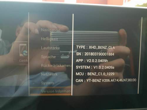

Bei mir gibt er das an. Also hat deinen leider denn update noch nicht drauf. Denn händler von wo ich meinen hab hat den display bevor er es mir geschickt hat getestet und updated. Und bei meinen steht produktion datum 27.03.18 noch dazu drauf
Unter Can muss etwas bestimmtes stehen.
Was genau weiß ich nicht...Bei mir steht zb. KF und glaube das ist Kennung für die E Klasse.
In der Beschreibung die ich habe steht das in der Kennung Yt UND KF stehen muss...das finde ich bei dir z.b nicht
20180403-193702
In der Anleitung die geiti gepostet hatte https://www.motor-talk.de/.../...e-zu-command-online-t6286304.html?...
steht das da KF stehen sollte, ansonsten muss am das Kabel A an B stecken. Bei mir steht KF und funktioniert nicht, bei geiti steht AF und geht :-)
Schreib dir doch auf wie es war und steck mal um. Mehr als nicht gehen kann es ja nicht.
Meine Anleitung ist ähnlich aber nicht die gleiche.
Dort steht das auf jeden Fall YT & KF dort sein muss...hm
Vielleicht bau ich morgen noch mal alles aus und teste mal durch aber heute kein Bock mehr drauf.
Hilfreich wäre jemand der sich damit auskennt was die einzelnen Ziffern und Buchstaben zu bedeuten haben um dem mal auf den Grund gehen zu können.
Umstecken kann ich nicht viel, nur A an A oder eben A an B, an den restlichen geht ja nur noch die HeadUnit und das Display.
bei mir gibts die kabel a und b nichtmal das ist das lustige. bei mir ist der kabelbaum direkt ohne unterbrechungen und ohne stecker. das einzige was bei mir als anschlüsse gibt ist der grosse kabelbaum der hinter der headunit kommt und am display und der kleine kabel der auch am display kommt für video input und audio output. mehr nicht. kann sein das ich schon ne neuere revision vom gerät hab und darum die was abgeändert haben? weil wie gesagt auf meinen steht 27.03.18 als datum drauf oder so
EDIT: ok von der serie nummer wurde meinen am 19.03.2018 hergestellt

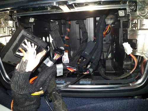

Hatte gerade die HeadUnit raus um die Stecker zu kontrollieren sowie den Stecker A/B mit B verbunden und an A die Schleife aufgesteckt. Anschließend ging der Drehregler nicht mehr und auch unter System ist das KF verschwunden, also wieder zurück...
Bei Display ist auch alles Easy, keine verbogenen PINS oder lose Kabel. Das Problem liegt entweder an der Software oder am DriveKitPlus, der den Kanal nicht 100%ig frei gibt. Ich persönlich vermute letzteres :-(

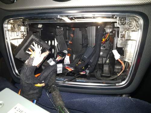

Das traurige an der ganzen Geschichte ist , das ich vor dem finalen Einbau alles zusamengesteckt und penibelst auf Fehler kontrolliert hatte. Nur bin ich dabei auf dem Beifahrersitz gesessen. Durch die Beschallung bekam ich nicht mit, das aus der Fahrerseite kein Sound rauskommt..

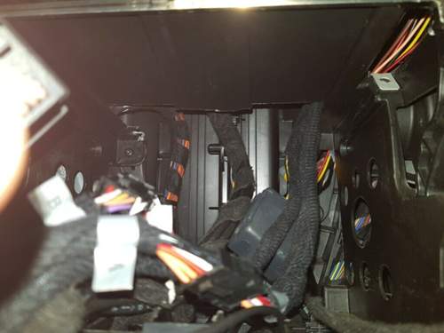

Habe gerade noch Bilder vom Schacht gemacht, da sieht man das es wirklich unmöglich ist die Kabel und Stecker unterzubringen. Deshalb habe ich die Schachtabdeckung nach oben hin erweitert.

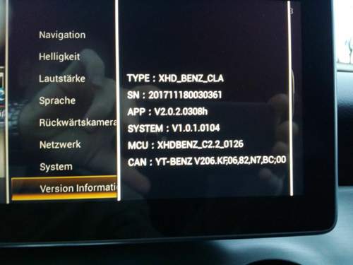

ich denke es liegt an der software weil aux ist immer frei auch wenn was angeschlossen ist. ist ja das gleiche wie wenn ein splitter am pc anschlisst für 2x kopfhörer oder so. schreib mal der verkäufer an ob er dir denn update zip schickt. weil bei mir konnte ich cla in denn werkseinstellungen einstellen und alles und zeigt auch richtig an. von wie ich vom bild sehe hast du ja ne unit vom 11_2017
Hab die selbe Software wie @Arne_Ka
wie ging es bei ihm eigentlich weiter?!? Der hatte vermutlich das selbe Platzproblem wie ich :-) Aber er könnte zumindest sagen ob das mit dem Sound geklappt hat.
Ich habe den Händler schon angeschrieben und warte auf eine Antwort. Nicht die Unit ist vom November 2017, sondern die Software.

@Arne_Ka , Gedanken über die Garantie würde ich mir da nicht wirklich machen. Die verlierst du ja auch nicht wwenn du andere Felgen drauf baust oder Spurverbreiterungen montierst. Zumindest haben die sich in der Werkstatt noch nie darüber negativ geäußert. Wenn du auch ein NTG 4.x Comand Online hast, musst du wie ich den oberen Kanal erweitern, sonst bekommst du das nie rein.
