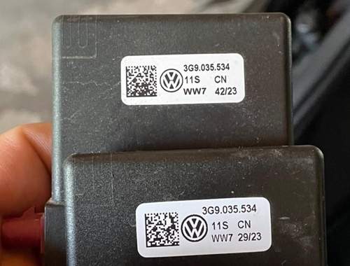

ich habe mir jetzt endliche einen A6 4f zugelegt. Und jetzt sind die ersten Fragen schon da.
Mein Vorbesitzer hatte einen Hagelschaden am Dach und hat dadurch Dachreling und Haifischantenne abgebaut und das Dach gecleant. Ich habe festgestellt das ich jetzt kein Satelliten Empfang habe.
Der Vorbesitzer hat mir dann zwei Antennen geschickt. Diese sollte ich hinten anstecken. Ich habe dies heute ausprobiert, jedoch funktioniert das nicht.
Gibt es Alternativen, Lösungen?
Antenne?

Eine von vielen Anbietern… https://www.amazon.de/audi-a6-gps-antenne/s?k=audi+a6+gps+antenne
Gibt es wie Sand am Meer
Ok… soweit ich gesehen hab… Ist hinten am Dachhimmel nur ein lila Stecker. Kann ich da diesen blauen anstecken? Und kann ich diese Antenne unterm Dach montieren?
Normalerweise steckt man die direkt an der Radiounit an und klebt die Antenne an irgendeine Scheibe.
Ob und wieviel sie direkt unterm Dach was bringt, kann ich Dir nicht sagen. Lila ist aber glaube ich Telefon, bin mir aber nicht sicher.
Also müsste man eigentlich das Handschuhfach ausbauen und hinten dann direkt an der Navigations Einheit anstecken
ich würde eine originale Dachantenne kaufen, statt billige Nachbauten.
Das Loch am Dach ist nicht mehr vorhanden.
Das Loch kann man doch sicher wieder da rein machen. Sorry, aber so eine verbastelte Kiste hätte ich erst gar nicht gekauft.

Die originale wieder verbauen ist sicherlich der „edlere“ Weg, musst Du wissen. Dafür würde ich mir aber den passenden Reparaturleitfaden besorgen!
Ich glaub das Handschufach ausbauen ist das kleinere Problem. Dann besorge ich mir mal eine Antenne und mach diese hinter den Amaturbrett fest. Habe ich damals mit meine A4 auch gemacht.
Also Nachtrag.... es funktioniert--> Habe eine Magnet Antenne gekauft und diese hinten untern Dachhimmel installiert. Habe nur noch einen Adapter mit zwei weibchen benötigt.
