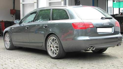

Hallo
Ich fahre auf meinem A6 4F avant die BBS RS-GT in 8.5x19 ET46, die sind geschmiedet und wiegen 9.8kg pro stück.
Die std BBS Speedlines wiegen 15.2kg.
(alles selber gewogen)
Der unterschied ist sofort merkbar, sowohl beim lenken als beim respons aufs gas (vom stand oder nahezu stand).
A6-bbs
Hi!
Also die RS-GT sehen an deinem Dicken echt super aus und mit 9,8 kg sicher TOP
speziell was das Gewicht anbelangt > ist sicher genau das Richtige für den Wagen,
sportlich aber trotzdem dezent und natürlich leicht
Aber liegen die nicht preislich auch irgendwo bei 1000,- / STk oder sogar darüber?
Hallo
Leider sind geschmiedete und leichte felgen nicht günstig. Die BBS RS-GT kosten um die 1000 bis offiziell um die 1250 stück.
Werden (leider) nicht oft gebraucht angeboten, meine waren gebraucht aber neuwertig und mackenlos und haben als satz um die 2000 euro gekostet (also grad noch im budget bei 500 pro felge).
Bei eBay werden die für um die 4000 euro pro satz angeboten.
