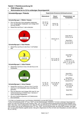

alter Diesel von roter Plakette auf grüne Plakette . Ist das möglich?
ich suche gerade für meinen Bruder einen älteren Diesel mit grüner Plakette Euro3/4 mit offenem DPF-System. Bisher ging ich davon aus das nur KFZ mit gelber Plakette grün erreichen konnten. Ich habe jetzt aber ein Angebot gesehen das ein Octavia TDI mit ursprünglich roter Plakette grün hat seit der Nachrüstung 2016. Es gibt wohl irgendwelche PRM-Stufen oder wie das heisst.
Kann jemand erklären was es damit auf sich hat?

Das ist das betreffende Fahrzeug. Octavia Tdi Vorfacelift, MKB AHK(! Euro2), nicht ASV(Euro3). Durch die Nachrüstung des DPF von Rot auf Grün. Geht also doch.
Sieht man an der 0426 unter 14.1
26 ist grüne Plakette. Eindeutig, hat mir die DEKRA bestätigt.
Auch entscheidend ist eine Nachrüstung des DPF-Systems mit mindestens PM2, es gibt PM0-PM4, was hier geschehen ist. Was "PM" bedeutet, weiß ich nicht, und ist die eigentliche Ausgangsfrage.
Img-20230814
PM = Partikelminderung(sstufe)
http://www.autoteile-neubert.de/partikelminderung.HTML
Was da steht passt irgendwie nicht zum Fahrzeug was ich gesehen habe. Denn der ist von Rot auf Grün bei der Umweltplakette gesprungen.

Eine nachträgliche Änderung der Schadstoffklasse ist nur in sehr seltenen Fällen möglich. Generell gilt: Je höher die Schadstoffklasse, desto seltener.
Durch die Nachrüstung eines Partikelfilters ändert sich nichts an der Schadstoffklasse, sondern nur etwas an der Schadstoffgruppe.
Das wird immer noch oft durcheinander gewürfelt. Die Ziffer auf der Plakette gibt die Schadstoffgruppe an.
@sgrund schrieb am 29. August 2023 um 00:42:28 Uhr:
Es gibt spezielle Auflagen für die Nachrüstung bei Schadstoffschlüssel 25 bis 27 (siehe Erklärung im Anhang).

PSA hat im Jahr 2000 den Partikelfilter serienmäßig eingeführt. Diese ersten Modelle hatten Euro 3. Verwundert ja auch nicht sonderlich. Der Partikelfilter reduziert halt nur einen Abgaswert. Für die Schadstoffklasse sind jedoch mehrere Abgaswerte relevant.
Ich weiß jetzt nicht auswendig, ob im Jahr 2000 eine Einstufung nach Euro 4 überhaupt schon möglich war.
Plakettenu-bersicht
