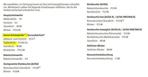

Ok, bei Bi-Xenon sieht SEAT ja auch eine TFL-Lampe im Scheinwerfer vor. (siehe Abbildung).
Während der Xenon-Brenner sowohl Abblend- als auch Fernlicht bedient, sitzt im Aussenreflektor über dem Standlichtbirnchen die TFL-Halogenlampe ... dort sitzt hingegen beim Halogen-SW das Fernlicht.
Hat denn dein aktueller ALTEA MJ2014 auch Bi-Xenon (war beim iTech aufpreispflichtig bestellbar)?
ALTEA 5P Glühlampen
