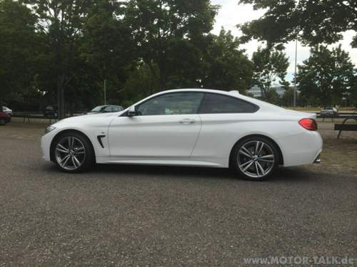

Ich würde gerne von euch wissen, hat jemand das Alpinweiss in Verbindung mit der M Bremsanlage?
Vielleicht hat der ein oder andere ein Bild davon zur Hand.
Bin gespannt und vielen Dank!

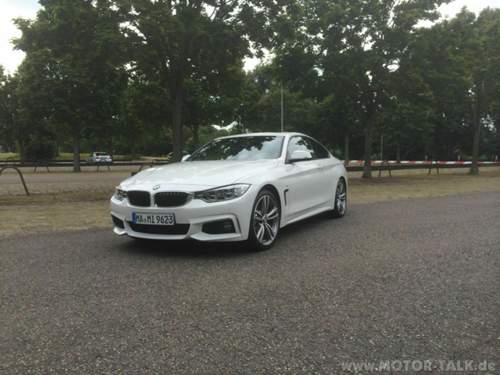

Hatte zufällig die tage genau so einen als Testwagen ...
anbei mal ein paar fotos
2014-06-27-11-15-19
2014-06-27-11-15-08

also weiß ist eine der wenigen Farben, mit denen die Performance Bremse harmoniert, insofern die Innenausstattung passt.
Die Bremse lohnt sich bzgl. Funktion definitiv, zumal man ab 428i/425d auch optisch einen echten Mehrwert hat, was bei den 20ern nicht der Fall ist.
