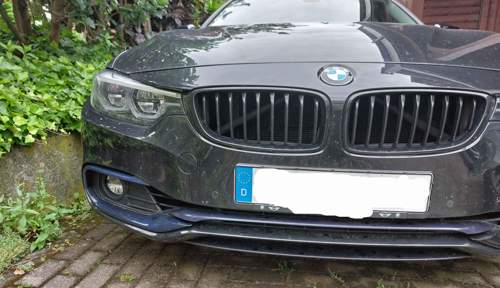

ich habe einen F36 Bj. 2019 gebraucht im Alter von 6 Monaten beim BMW-Händler gekauft. Farbe saphirschwarz. Bisher alles ohne Probleme. Allerdings zeigt sich in den letzten Wochen, dass das Plastikteil um die Nebelscheinwerfer, das sich bis zur Mitte durchzieht ausbleicht und blau wird. Anfangs dachte ich das ist der Lichteinfall. Aber das ging in den letzten paar Wochen immer schneller. Komisch ist auch dass die Umrandung des anderen Nebelscheinwerfers rechts schwarz bleibt. Es ist nur links und in der Mitte.
Wurden da minderwertige Teile verbaut oder gabs da einen Vorschaden? Ist sowas bekannt?
Zu Verdeutlichung habe ich ein Bild angehängt.

Das ist ab Werk so. Ist bei unserem schwarzen F31 auch so lackiert.
Dir das nur vorher nicht aufgefallen.
@Heizölheizer schrieb am 7. Juni 2025 um 12:10:57 Uhr:
Nein, das ist so nicht lackert.
Das ist einfach fehlerhaft und auch so bekannt.
Ich hab das bei mir auch und schon 2 x erneuert. Beim ersten Mal auf Kulanz.
Interessant. Hier bezeichnete BMW das als Feature.

Ein Freund von mir hat die Elemente für mich mit einer glänzenden Folie überzogen.
ernsthaft? Das hab i so noch nie gesehen.

Definitiv nicht. Gibt auch etliche alte Bilder davon. Am rechten Nebelscheinwerfer bleibt es ja auch schwarz. Mann es es im Bild in der rechten unteren Ecke sehen.

Halt uns mal auf dem Laufenden, ob das erfolgreich war. Bei mir sieht es auch so aus :-/
Hatte die "blauen" Leisten auch schon vor 3 Jahren getauscht. Nun werden diese wieder eindeutig bläulich. einfach schlechte Kunststoffqualität.
Ich kenne fast keinen BMW aus dieser Baureihe, der nicht vorne die Farbe wechselt. Ich lasse es jetzt so.
Ja, es liegt an der Kunststoffqualität.
Bei unseren anderen BMW, 1er, 3er, X3, hatten oder haben wir das Problem nicht mit dem Kunststoff.

Hätte nicht gedacht, dass das bei einer Premium Marke vorkommt. Fahre seit 30 Jahren BMW, aber sowas hatte ich noch nie. Ich werds mal beim Händler ansprechen.
Bei mir hat es relativ lange gedauert. Und selber merkt man solche Veränderungen nicht oder halt später als andere falls die auch einen Blick dafür haben.
Ich war schon ausserhalb der Gewährleistung. Freund hat es gemacht. Nach kurzer Zeit wieder da.
Manche Dinge muß man halt hinnehmen. Und ja. Es dürfte nicht sein, da das Problem bekannt ist.
