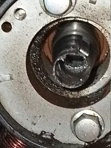

Thema erledigt, Schwungmasse is warscheinlich auf der Kurbelwelle festgeklebt, das Gewinde für'n Abzieher hats rausgerissen.

Der Rotor der LiMa ist nicht festgeklebt, aber die Kurbelwelle an der Stelle konisch. Das geht schonmal schwer ab. Welches Gewinde hat's wo raus gerissen?

Feingewinde für Abzieher
so etwas passiert nur wenn man bloß auf zug arbeitet und nicht auf Spannung und klopfen. Ist genau wie bei Schrauben abreißen ,nicht Kraft lösen Schrauben aber kurze Schläge.

Genau das Gewinde und 2 halbe Gänge vom Abzieher hatz zerlegt.
Und ja, der war bis Anschlag reingeschraubt.

es gibt schon Fälle, da nützt weder klopfen zum Lösen einer Verspannung (beim Einsatz eines Armabziehers zwingend erforderlich) noch die Erwärmung mit einer Lötlampe.

Auf Spannung setzen Coca Cola nehmen (da besteh ich drauf) drüber schütten und klopfen, hilft tausend mal besser als jeder Rostlöser.
Wolfi ,
das ist aber sehr ,sehr selten.
Ich hab auch keinen passenden Abzieher gehabt ,mal schnell einen 2 Arm gebastelt,unter Spannung gesetzt > klopfen nachgespannt >klopfen 3-4 ab war das Ding.
Ja, mit nem Standard 2-arm-Abzieher und leidvoller Erfahrung von festsitzenden Bremstrommeln im Gepäck (rundum-Klopf-und-Hebel-Technik) hab ich auch schon einen los bekommen. Dafür braucht man das Abziehergewinde gar nicht.

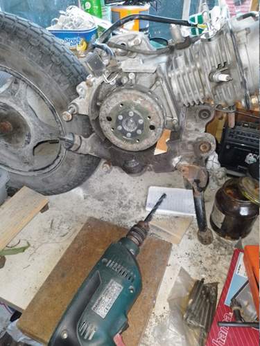

Update für alle Interessierten und diejenigen, die meinen, ich sei zu doof die Schwungmasse runterzubekommen....
Heut nach de Hasen füttern hats mich gerafft und hab wieder mal probiert. Gute Bohrer und ne vernünftige Bohrmaschine waren mir bei der OP am Komapatienten behilflich. Mal schaun, wann ich zeit hab zum weitermachen. Das schlimmste hab ich jetz, wenn der Rest normal auseinander geht, sollte es kein Problem sein, daß der bis Oktober wieder läuft.

Für mich sieht das nach Vergewaltigung aus.
@kranenburger schrieb am 31. Mai 2023 um 02:36:53 Uhr:
Aber die einzige Möglichkeit die Schwungmasse so runterzubekommen um die nochmal verwenden zu können.
