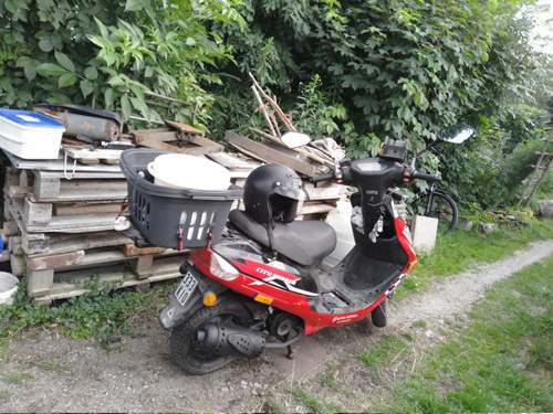

Eine Frage an die Erfahrenen Rollerschrauber, mein Alphamotors Cityleader hat einen Motorschaden, Kurbelwellenlager und den Rest seh ich beim zerlegen.
Ich habe noch einen gebrauchten Motor da, den ich ersatzweise erstmal reinhängen würde, um den Kaputten in ruhe zu reparieren, muss ja auch erstmal Teile bestellen. Jedoch hat dieser so ein Rohr am Zylinderkopf, ich vermute mal "SLS"? Mein Euro 4 Einspritzer hat das jedoch nicht.
Kann ich das einfach wegschrauben und mit nem Blech und ner Dichtung zumachen?
Gruß Mirko

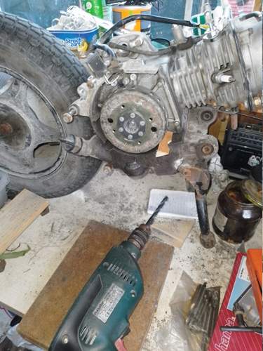

Motor is komplett Zerlegt, der Bolzen vom Hauptständer war auch total festgegammelt, hab den mit der Flex Rausgeschnitten und die beiden Buchsen rausgemacht zum ausbohren. Die Silentlager von der Motoraufhängung sind auch halb platt, hab ich vom Bekannten in der Buswerkstatt auspressen lassen, kommen gleich neue rein wenn ich einmal dabei bin.
Der Zylinder und das Kölbchen sehen für die 9800km noch sehr gut aus.
Hab vorhin noch die ganzen Teile Bestellt, bin unter 100€, meine Zeit natürlich nicht mitgerechnet.
Als nächstes die ganzen Teile richtig sauber machen und dann in ruhe wieder zambauen.

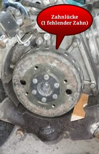

Hab den 10" mit einem Federbein, aber hab ja sowiso den Originalmotor fast komplett zerlegt und morgen müsste die neue Kurbelwelle samt Lagern und Dichtungen kommen, das einzige was ich gerne noch neu machen würde, wäre die Schwungmasse, da bei meiner ja das Gewinde für den Abzieher hinüber is, und da hab ich bisher nur die für Vergaser vor Euro4 gefunden.....
20230530
Schwungmasse?
Das Teil heißt "Rotor" und ist das Gegenstück zum "Stator", dem Teil mit den gewickelten Spulen darunter.
Also such einfach nach "Rotor (LiMa) 1p39qmb". Oder Polrad.
Meinen wir das gleiche? Weiss nicht ob ich das richtig verstanden habe.
Hallo Christian,
das Polrad bzw. der Rotor hat bei den Einspritzern auf der Außenseite 24 (minus - 1), sprich 23 kleine Weicheisenplättchen (Zähne) gleichmäßig auf den Umfang verteilt. Das unterscheidet ihn auf den ersten Blick von von den Polrädern für die "alten" Vergasertriebwerke.
Mirkos Begriff "Schwungmasse" ist übrigens absolut richtig, denn ein Einzylinder 4T-Motor würde ohne Schwungmasse überhaupt nicht laufen, weil 3 von den 4 Takten (Hüben) eines kompletten Arbeitsprozesses Energie benötigen und nur ein Takt (Hub) davon Arbeit leistet. 🙂
Gruß Wolfi
PS: Schwungmasse und Ausgleichsmasse (Gegengewicht) an der Kurbelwelle werden bisweilen synonym benutzt, das ist jedoch falsch.
Zahnlücke zur OT-Bestimmung

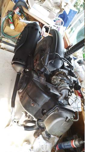

So, die erste Kurbelwelle hatte ich zurück geschickt. Das eine Lager hatte von anfang an extremes Spiel, der 2. Versuch verlief besser. Hab den Motor heut fertig zamgebaut und eingebaut. Erster Startversuch nix, Battarie tot, obwohl ich die abgeklemmt hatte.
Autobattarie von der Pferdekoppel mit Starthilfekabel ran und sofort angesprungen. Proberunde verlief auch bestens, nur ausmachen und wieder starten is nicht möglich
Jetz is erstmal Feierabend, außer die Battarie mal über Nacht ans Ladegerät hängen. Morgen probieren oder ne neue holen und den "PICKUP" Aufbau wieder draufschrauben...

Hi Mirko,
der mattschwarz lackierte Auspuff sieht aus wie neu. 😎
Jetzt ist dein "Arbeitstier" bereit für die nächsten 10 tkm oder mehr. 🙂
