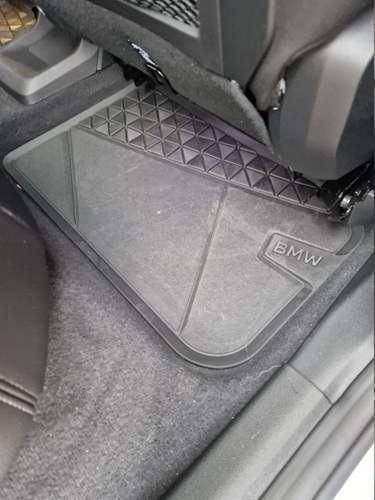

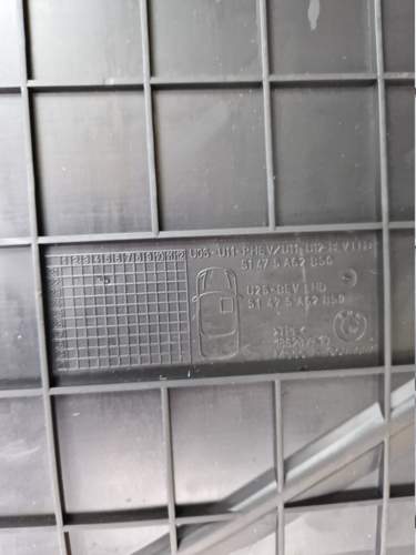

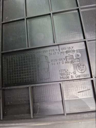

So, liebe Community - bevor es anscheinend wieder einmal emotional wird, seht bitte die Anlage.
Bei mir seit Januar in Gebrauch.

Jetzt mal eine wichtige Frage, nachdem das nun geklärt ist.
Wie sind die Matten? Sehen leicht verkratzt auf der matten Fläche aus.
Sind die Matten den hohen Preis wert?
Design ist ja Geschmacksache, mir gefallen die gut und ich suche halt passend zu den Allwetterreifen auch Allwettermatten.
Super Passform, wertig und sauber verarbeitet. Wenn mit dem Hochdruckreiniger gesäubert, wie neu! Den für das entsprechende Fahrzeug passenden Mattensatz von BMW/Zubehör hatte ich auch schon bei meinem vorherigen iX3 und hatte die besten Erfahrungen damit gemacht.
Danke an roadster! Auf der Rückseite des Gummis wird ja zusätzlich zum PHEV auch der U11 BEV aufgeführt. Demnach stimmen meine Nummern.
Aber täuscht es oder ist die Passform der Beifahrermatte nicht 100%ig? An der rechten Seite liegt die Matte für mich nicht richtig an. Unten rechts und rechts mittig sehe ich Zwischenräume. Und auf der linken Seite könnte sie durchaus höher gezogen sein. Hmm...
Zum Material: Ich kenne das Plastik von meinen original F40 (1er) Matten und bin sehr zufrieden. Hochdruckreiniger zur Säuberung ist ein guter Tipp! Für den Kofferraum würde ich dieses Mal die Wendematte mit dem Teppich auf der einen Seite bestellen.
Liegt perfekt! Habe sie nur etwas nachlässig nach dem fotografieren hineingelegt. Sind vorne (rechts und links) mit Klettpunkten fixiert.

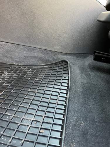

ich habe mir bei Mattenprofis Matten bestellt für den iX1. Passen aber nicht, siehe Foto.
Die rechte untere Ecke steht über.
Der Fussraum des iX1 hat auf der rechten unteren Seite einen größeren Radius. Ähnlich ist es auch auf der Beifahrerseite. Liegt wahrscheinlich an der dem Akku.
Matten gingen wieder zurück.
