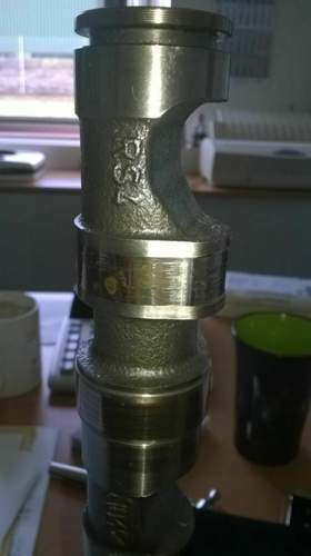

So gestern habe ich auf der Beifahrerseite den Ventildeckel mal abgenommen um mir die Nockenwellen mal genauer anzuschauen. War schon bisschen Fummel Arbeit, aber alles schön in aller Ruhe gemacht und hat mich für die eine Seite ca. 4 Stunden Zeit gekostet und eine neue Dichtung.
So und siehe da, alle Nockenwellen 1A, keinerlei einlaufspuren, nicht mal ein Micro Millimeter. Also wen man mit den Fingern drüber gleitet absolut grade. 5. Gang rein und Auto vor und zurück geschoben und alles wie gesagt 1A.
Wie kann das Sein. Ich ging eigentlich davon aus das meine bestimmt auch schon leicht eingelaufen sind, da ich ja hier schon so oft sowas gelesen habe. Aber nichts. Ich weiß nicht ob der Vorbesitzer schon einmal einen Wechsel hatte. Ich habe paar Fotos mit meinem Handy gemacht, auf den Fotos sehen einige Nocken anders aus. Aber die sind wirklich alle ohne Einlaufsuppen, jede einzelne Nocke mit dem Finger Gefühlt.
Was mich aber irgendwie Stutzig macht, und zwar sind ja auf den Nockenwellen nummern Drauf. Und bei einem der Nockenwellen steht RS4 drauf.
Ja genau RS4. Kann doch nicht RS4 Nockenwellen sein. Oder ist das nur eine Typ Bezeichnung was mit dem Auto Modell nichts zu tun hat.
Die Bilder hänge ich mal dran. Vielleicht kann mir jemand was dazu sagen.

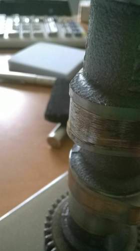

Dann schau genau oder Kauf ne Brille.
Die müssen auch keine 50tkm halten sondern 120.000km.
So sehen abgelaufenene Nocken aus.
Und Probleme an der Maschine gab es keine, trotz Ablauf.
Das ist ein Rechenexempel.
Wenn der TE 15.000 km im Jahr fährt, für was sollte er dann das Geld ausgeben?
Wenn ich meine Wellen betrachte, das war bei ca. 270 tkm.
P.S. Auf meinen Wellen steht auch "RS4" und das sind definitiv die ersten gewesen.

@CK_beats schrieb am 4. Mai 2015 um 09:55:22 Uhr:
Wieso hast du deine gewechselt
Problemme gabs keine sagst du
Deine nocken sehen übel aus

@yaraliuk schrieb am 4. Mai 2015 um 10:10:21 Uhr:
Ich werde heute oder morgen mal nochmal den deckel abnehmen und mir die wellen noch mal genauer ansehen
Na ja, Du siehst ja meine Welle.
Die Nocken sind flach.
Und wenn die obere Schicht weg ist geht es schnell bergab.
Ich habe 30 tkm Laufleistung / Jahr.
Da muss das Fahrzeug immer laufen.
Der Meister bei Bosch sagte mir damals sie hatten sogar welche da, da sind schon die Kipphebel herumgeflogen.
Bis auf ein komisches Klappern hat der Kunde nie was bemerkt.
Aber das ist definitiv dann gefährlich.
Wenn Du diese Einlaufspuren nicht hast würde ich regelmäßig konrollieren, aber noch mit dem Tausch abwarten.
Ich habe auch nie etwas am Fahrverhalten gemerkt.
Einzig nach Austausch habe ich einen Liter weniger Diesel je 100 km gebraucht.
Das ist ein toller positiver Nebeneffekt.

Und Einläufe wie auf meinen Bildern (auch mit Handy aufgenommen) erkennt jeder Laie mit Krückstock.

Wobei bei genauerem Betrachten auf Bild 8 die Nocke links oben eingelaufen aussieht.
Es sei jedem selbst überlassen.
Wenn meine Nocken nicht so dermaßen abgeflacht wären würde ich die Wellen heute noch fahren, auch, wenn ich so einen Risikomotor habe.

@yaraliuk schrieb am 4. Mai 2015 um 19:33:02 Uhr:
So war heute beim Mitglied Rudjawohl
Haben beide deckel abgemacht und nochmals genauer nachgeschaut
Von den ingesammt 24 Nocken haben jeweils einer auf einer seite eine leichte einlaufspur
Der rest sieht noch nagelneu aus
Ich werde jetzt mal den zahnriemen wechseln und alle 20-30tkm den deckel abmachen und mal nachschauen
Ich denke so komm ich erst mal günstiger weg
Und wenn dan doch später die nockenwellen mehr einlaufen lasse ich die dan wechseln
So würde ich es auch machen.
