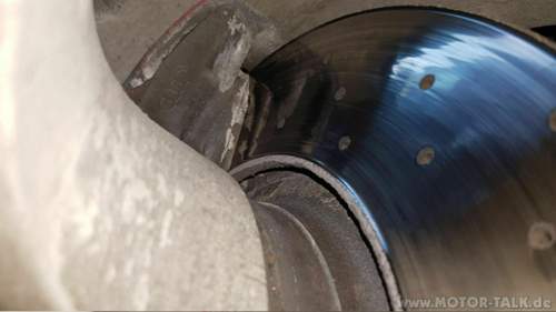

Es ist mal wieder soweit. Die Bremse muss erneut Neu.
VA und HA.
Gibt es weitere Empfehlungen?
Was halte ihr von Ebc turbo und red stuff
http://m.ebay.de/.../191775611741?nav=SEARCH
Oder wieder zimmermann mit trw VA
Und ATE mit ATE ceramic hinten?

Hallo, ich fahre vorne Zimmermann Scheiben und Klötze von Brembo.
Hinten komplett Brembo Sport Max
Bin zufrieden.
Vorne: ATE/ Ferrodo
Hinten: ATE
Bremst...
